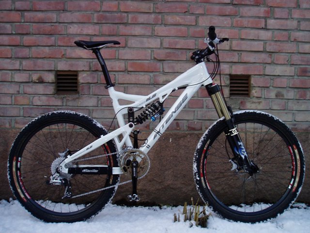

Håhå, nå er'n ferdig!
Jeg gleder meg virkelig til sommern kommer, og jeg kan begynne å snuse på potensialet som ligger i sykkelen! Det skal bli skikkelig gøy! Trilleturene rundt omkring i nabolaget virker veldig lovende..
Uten noe mer om og men, her er'n!
Og for de som er nysgjerrige på speccs:
M, 6,6 Pearl White
DHX Coil 5,0 og Fox Vanilla 36RC2.
Hjul forran; Pro 2, DT 5,1, SuperComp og alu nipler.
Hjul bak; King HD, DT 5,1, SuperComp og alu nipler.
Hope 1,5 - 1 1/8 styrelager
USE Race stem, USE Atom riserstyre.
Middleburn Duo krank m/ HardCoat drev, 29-42.
XO triggere og bakgir, nye XT forran.
XT kassett og XTR kjede.
Masterpice setepinne, SLR XC sete
ORO bremser m/ Goodridge lines.
Litt ti-bolter hist og her ICON_SMILE
Vekt: 14,6 m/ Sys 4 dekk og 120 grams butyl-slanger.

Lekkert! Bare et ørlite spørsmålstegn ved slangen til bakbremsen... Er det ei permanent føring du har der? Eller ville det blitt smudere å kutte litt lengde og legge den langs overrøret over demperen?

Tusen takk for tilbakemeldinger! Jeg er veldig fornøyd selv, faktisk!
Komponentene er i stor grad plukka ut sjøl, men får jo veldig mye inspirasjon herfra da, også har jeg jo konsolidert litt med han derre Blokhusen!
Bakbremsen ja, Gaute. Jo, nei, jeg tror den er kommet for å bli altså. Jeg mener at dette ser bedre ut i virkeligheten enn på bildene, faktisk. Grunnen til at jeg har gjort det slik, er at med såpass mye vandring på VPP-ramme blir det veldig mye bevegelse, og veldig mye bøy og tøy konsentrert akkurat der ved linken, når girstrømper og bremsetrømper gjør gjennom linken, som jo er måten Intense har lagt det opp til på denne sykkelen. Mange har klaget på dette, og grunnen er at hvis du ikke er veldig forsiktig med nøye taping etc, vil det rubbe ganske kraftig på seterøret på ramma. Du kan unngå det som sagt med taping, men jeg syns fremdeles det er en litt uelegant løsning.
Hvis du ser på SS'en, eller Socom eller M3/6, så er det slik de gjør det, og jeg mener de like gjerne kunne ha gjort det på denne sykkelen også. Har sett en del som har gått samme vei på mtbr, men jeg mener min løsning er hakket smoothere.
Du får se på tur, hehe. Jeg syns ikke det er så ille jeg da!
/Are Nicolai
