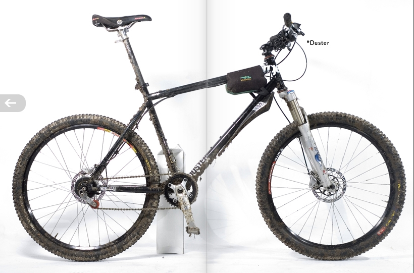

Det finnes noen få som bruker Alfine til stisykling, blant dem Nick Larsen - sjef for det relativt ferske merket Charge Bikes i England.
Han har kjørt en Charge Duster med Alfine som møkkavær-sykkel i over et år uten trøbbel. Nå vet jeg heller ikke stort om hva slags eller hvor mye kjøring han bedriver - men uansett framstår dette som et spennende prosjekt:
http://www.chargebikes.com/features/muddy/one/
http://chargebikes.typepad.com/news/2007/10/alfine-duster-p.html
Han pønsker på å sette modellen i produksjon (da med EBB), men ventetida på Alfine (og det meste annet Shimano lager) er lang om dagen, fordi etterspørselen i markedet boomer og Shimano sliter med å holde følge. Derfor er det litt i løse lufta med den planen. Men det er jo en annen historie.
Se heller på Charge Duster-prototypen, med lykt og klar for britisk gjørme:
Scan fra What Mountain Bike i høst:

Pete, kan dette bygges på en 29`er med f.eks middelburn uno? Åssen hadde gir da vert? 39 foran, blir da litt vel utsatt?
Trenger stort sett ikke kjedestrammer med ebb`en, eller?

Middleburn Uno med 32t og et 18t Nexus-drev skule gi omtrent samme utvekslinger som en fiktiv åttedelt 12-38-kassett. Burde bli et ganske genialt oppsett ICON_SMILE
Kjedestrammeren trenger du ikke om du har ramme med EBB og vi har valgt å konsentrere oss om et nav med 36 eikehull.

Jeg har en plan! Jeg like min 1x9 opplegg jeg har på min sti maskin. Jeg har hadt en dillema at jeg synest singlespeed blir litt hardeste laget for mine svake bein, men liker singlespeed " looken ".
Nå har jeg en sir 9 på pc- pulten som har ebb og har kun bestilt gaffel til denne. Hvis jeg kjøpe Alfine, så blir dette faktisk billigere en å kjøpe ny nav og gir samt kjedeføre eller framgir. Funker det ikke kan jeg altid for kjøpt gir etterpå.
Jeg har lyst til prøve dette og har ikke råd til roh-loffen. (kansje senere, hvis dette fungere eller kansje shimano har også planer om tilsvarende mtb nav ICON_WINK )
Dreper jeg den, så ta jeg alle forbeholdene.
Hvilken fin 29" er felg passer 36 eiker?
Da kan jeg bestille dette igjenom min lbs, som er faktisk fantastisk flink til å bygge hjul. Win, win situation.
Når jeg tenker litt til, ser det ut som å kjøpe en xt crank er nok gunstig også. Da kan jeg pelle av unødvendig tannhjul og har liggenes i tilfelle jeg dreper navet.
Sykkelen skal i utgangspunktet brukes til jobb på asphalt og 2-3 ganger i uker på sti på veien hjem. Jeg tipper Alfine tåler dette bruk hvis uncle charger klarte seg.
Kan jeg bruker hvilket som helst skiverbrems? Jeg har en juicy som er tiltenkt niner`n..
