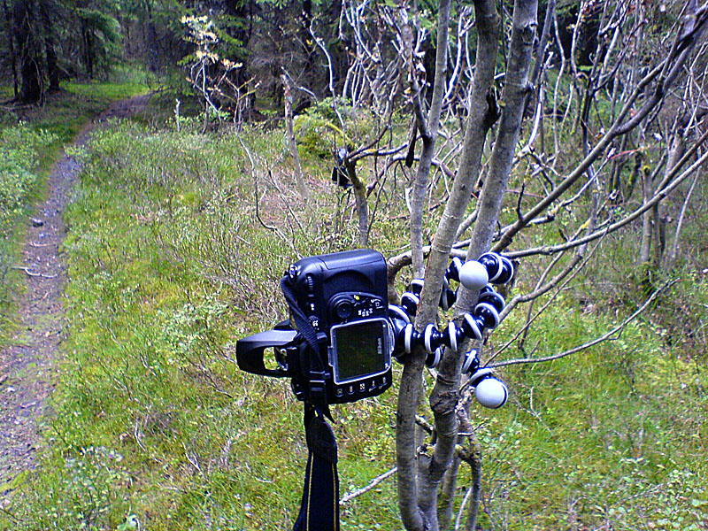

Man behøver absolutt ikke et stordyrt kamera for å ha en stor blitz!
Jeg må si meg enig med de som sier at man aldri får nok lys.
Nå bruker jeg riktignok Nikon, men jeg kjøpte meg den største blitzen til Nikon og angrer ikke.
Den er god å ha i andre sammenhenger enn ut i naturen også. Antar at mange av bildene dine vil bli tatt innendørs i typiske familesammenhenger. En stor blitz gir deg bedre mulighet til indirekte belysning noe som gir mykere lys og bedre bilder., spesielt hvis lokalet er stort.
Jeg tar en del bilder i store lokaler med dårlig lysforhold så som gymsaler, skolekantiner ol og de blir overraskende bra (lysmessig).
Angående fjernstyring av blitz så bruker jeg mye den innebygde blitzen til å styre den store og det er stor moro.
Men mye vil ha mer og jeg ønsker meg en blitz til og radiostyring, for IR har som nevnt sin begrensing.
Sånn kan det se ut når en helt alene prøver å ta stisykkelbilder.
Kamera og blitz hengt opp i buskene. Blitzen skimtes i en busk litt lenger bak der. Kameraet settes på repeterende selvutløsning. Det blir mye bomskudd, men noe blir også blink.
Når alt dette er sagt så vil du muligens bli lykkelig med en mindere blitz også for den vil vel ofte gi nok lys.
Men i bakhodet vil det gnage "Hvis jeg bare hadde litt mer lysguffe nå så ....."
Are

Are, den gorillatripoden er ubetalelig. Den fungerer knallbra også.
Re: Blitz til dSLR [Re: Trond Vidar] #498377 07/01/2008 07:41
Innlegg: 28,253
Stein Offline OP
Yozo Fanboy
Yozo Fanboy
Innlegg: 28,253
Sitat: Trond
Neida, den koster 450 spenn, og lar seg fint betale. ICON_TONGUE
...Enig i at den er smart. ICON_SMILE

Sitat: era
Med snorutløser (f.eks. MC-30) kan du fokusere på forhånd, sette kameraet på manuell fokus, still inn på serie, og stille inn kameraet så det ikke fokuserer, men bare tar bilde når utløseren (med snor) trykkes ned. Da kan du "holde knappen nede" hele tiden, og kameraet tar bare bilder når noe er i fokus.
Da lager du helt enkelt en "fokusutløser", og sannsynligvis blir det litt færrre bomskudd.
Jeg er ikke sikker på om dette er mulig på alle Nikons kameraer, men det går fint på D200 og D300.
Christian
