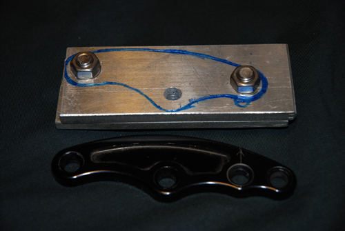

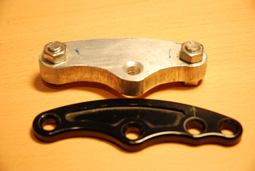

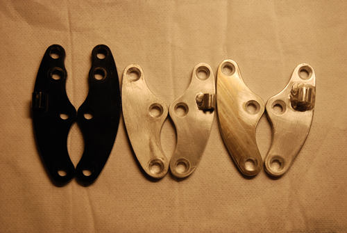

Da har jeg laget senkeplater til min Mongoose BDD.
Begynnte med to 6mm aluplater.
Grovforma de med vinkelkutter.
Laga girstrømpefeste og sveisa det fast. Måtte flytte dette på utsiden av plata for ikke å komme i konflikt med demperen.
Når jeg først var i gang, laga jeg 2 sett. Ett som flytta bakdemperfestet 11mm, og ett som flytta det 13mm.
Ut å montere nuh!

Rockers var ordet jeg leita etter. Ikke "senkeplater"...

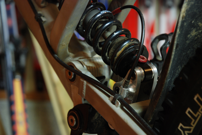

Bilder ja...
Før.
Etter.
Nærbilde av "vippearm".

Schnedig ICON_LAUGH
Det e den laveste?
Stor forskjell, griseslækt.
