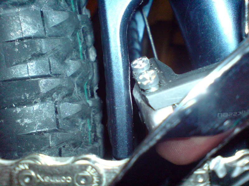

Ikke mye plass igjen etter at jeg monterte XTR 970 framgiret kan man trygt si!
Måtte til med flittig bruk av Dremel for i det hele tatt ha sjans til å få plass. Også skruen måtte files for å gå langt nok ned.
PS! Baktriangelet har jeg ikke begitt meg på med dremel, slitasjen der er det det gamle XT giret(760) som står for.
Er det noen som vet om nye XT (770) tar mindre plass?
Dette er da bare et lite obs, obs til de som eventuelt har planer om å kjøpe fremgir til en Spider 29'er.

Det kan hende du har plassert giret for langt opp. Med giret helt ned mot tannhjulet, ca 1mm klaring, skal det normalt være nok plass.

Det står nok så langt ned som det går med 44t drev.
XTR giret må også stå litt på skrå utover for at det skal klarere. XT 760 giret har nok 1-2 mm bedre klaring enn XTR 970.

Hvis jeg tolker bildet ditt og tegningene i Den superhemmelige OEM-boka (TM) riktig blir det 5mm bedre klaring med XT FD-M770 enn med XTR FD-M970

Takk for infoen Pete!
Da vet jeg hva slags gir jeg bør kjøpe neste gang.
