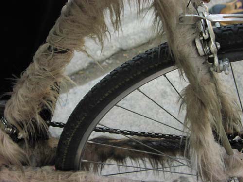

Sitat: bik3man
Jeg lurte på sprayplysj, faktisk.
Hvorfor ikke ta den helt ut å gå for "rattpels" look?

Re: Lakke om ramme, grunnarbeid? [Re: nr7wave] #469238 24/10/2007 13:27
Innlegg: 6,050
slasher Online
Innlegg: 6,050
Denne looken altså:
Re: Lakke om ramme, grunnarbeid? [Re: slasher] #469242 24/10/2007 13:33
Innlegg: 1,565
nr7wave Offline
Aquafil
Aquafil
Innlegg: 1,565
He-he! Ja!!!
