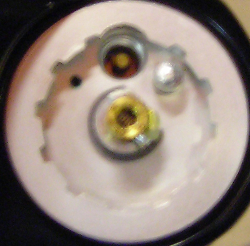

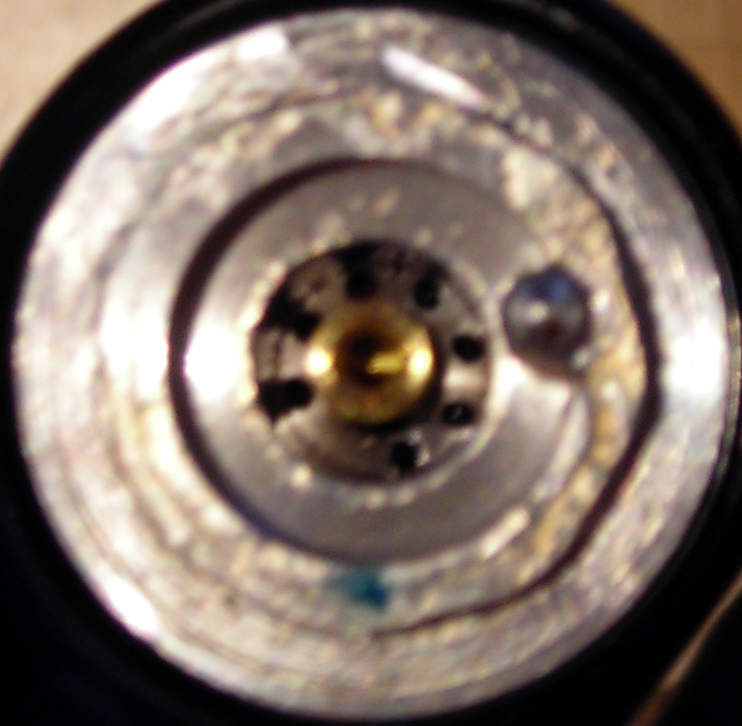

Ser det slik ut under TST knotten din så kan du bruke fjernkontroll.
Redigert av bob; 28/11/2007 19:53.

Ser det slik ut så kan du IKKE bruke fjernkontroll:
Redigert av bob; 28/11/2007 19:54.

Re: ETA-justering fra styret? [Re: Ripen] #487139 29/11/2007 23:55
Innlegg: 821
bob Offline
Innlegg: 821
Bilder over gjelder TST fjernkontroll, IKKE Eta fjernkontroll.
Har du Eta gaffel med 32mm innerben 2006 eller nyere kan du ha fjernkontroll på ETA`en.
