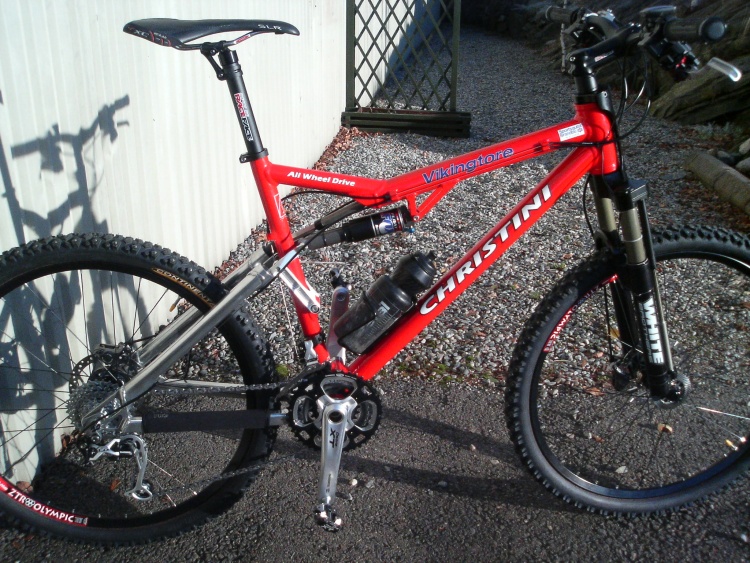

Det var riktig tippet, det var meg! Morsomt at dere la merke til sykkelen min! :-D
Skulle ha lagt ut litt info her tidligere. Sykkelen var ferdig allerede i november.
Spesifikasjon:
Rammesett Christini Vikingtore AWD
Styre Race Face Deus Lowriser 31,8mm x 635mm
Stem Race Face Deus XC 31,8mm x 90mm
Setepinne Race Face Deus XC 27,2mm x 400mm
Sete Selle Italia SLR XC Gel Flow
Pedaler Shimano XT PD-M770
Gir skifter Shimano XT Dual Control ST-M775
Frontgir Shimano XT FD-M771
Bakgir Shimano XT Shadow RD-M772-SGS
Kasset Shimano XT CS-M770 - 11-32
Crank Shimano XT FC-M770 - 175mm, 22-32-44
Kjede Shimano XTR CN-7701
Bremseskiver Shimano XT SM-RT61 - 160mm
Bremsekaliper Shimano XTR BR-M965
Hjulsett No tubes ZTR Olympic
Dekk Intense System 4 DH 2,25" - 740g pr stk
Holker Race Face Lock On Grips
Setepinneklemme Pro
Vekt 14.0 kg. Har prioritert funksjon og kvalitet høyere enn lav vekt. Så fullt mulig å slanke den ned et par kg med andre dekk og utstyr...

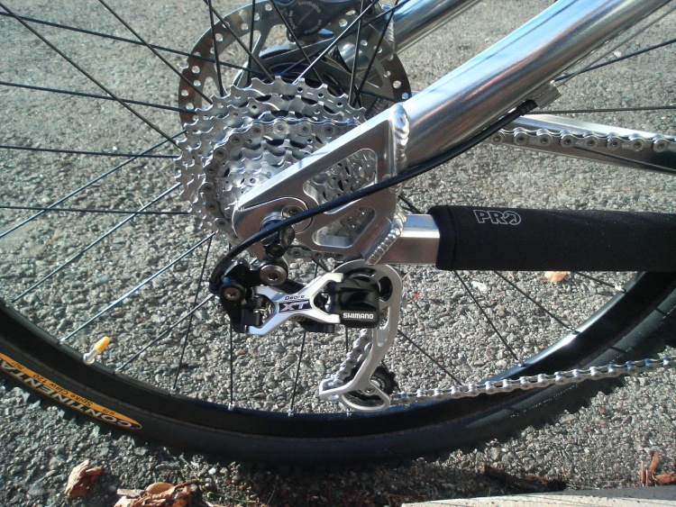

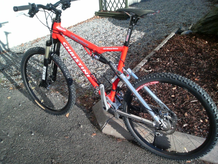

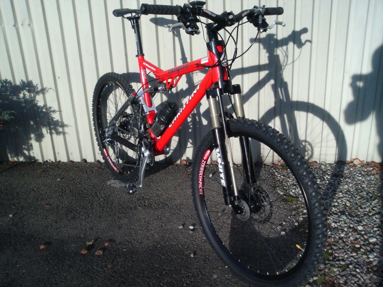

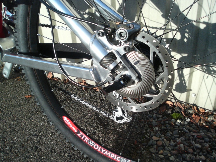

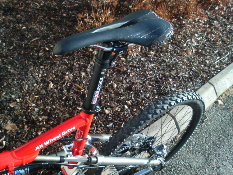

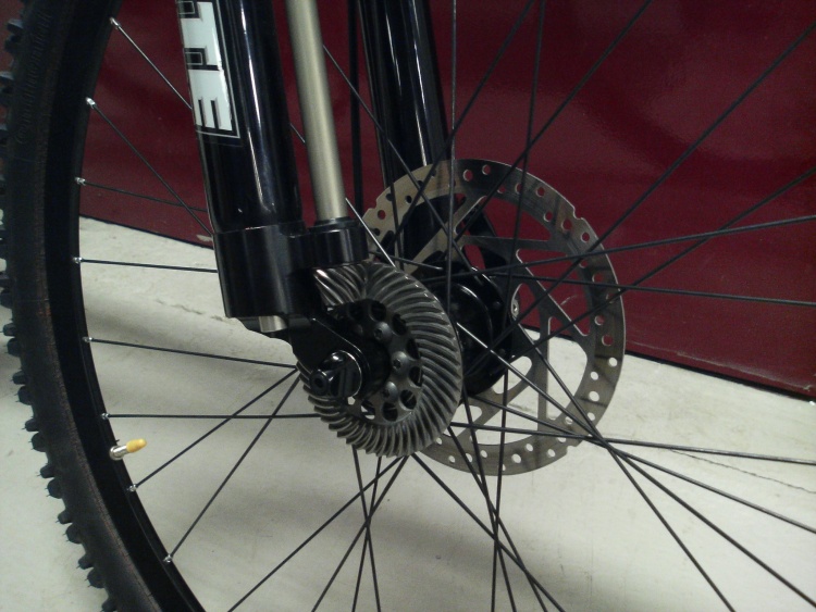

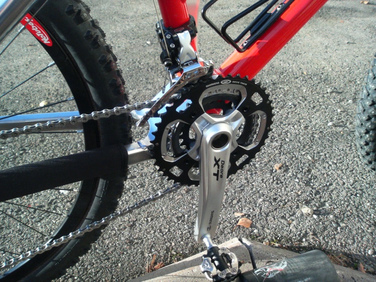

Her er noen bilder av sykkelen som er tatt med mobilen:
Re: Christini ADW, har 2 hjuls trekk noe for seg? [Re: Mobil1] #560487 31/05/2008 02:03
Innlegg: 2,761
jeth Offline
Camoboy
Camoboy
Innlegg: 2,761
Bilder er fint, men kan du ikke si litt om hvorden den er å sykle på; plusser og kanskje minuser og sånn? Det er jo en spennende sykkel og vi er nysgjerrige så kom igjen ICON_SMILE

Håhå, dette så tøft ut. Vi vil ha "ride report"!! Hvordan går det å sykle opp kneika du ikke har kommet opp ttidligere??

Når jeg skulle kjøpe sykkelen så snakket jeg med en sykkelkamerat om en bestemt bakke. Han trodde jeg ikke ville klare å sykle den opp selv med AWD siden den var så bratt. Har syklet der mange ganger med den andre sykkelen min uten å komme opp. Men idag prøvde jeg med Christini'en, kom opp på første forsøk uten problemer!
Må si jeg stadig blir imponert over fremkommeligheten. Den er bare helt utrolig. Kjørte bla en løype idag som er meket som vinterløype. Veldig våt med mye myr og gjørme. Hjulene sank mange steder et godt stykke ned i gjørmen, men likevel gikk det an å sykle der, og siden det også går an å sykle opp mange bratte bakker som ellers ville vært nesten umilige, så får man veldig god trening.
Når jeg sykler i skogen merker jeg omtrent ikke noe til den økte motstanden. På asfalt merker du forskjell, men det som er så bra med dette systemet, er at det bare er å koble det inn når jeg trenger det via bryteren på styre!
En annen fordel med AWD er at når det er koblet inn så blir sykkelen mere retnings slabil. Den vil rett frem. Derfor er den fin å kjøre med også i tekniske nedoverbakker, særlig hvis det er mye røtter. Vanligvis vil forhjulet prøve å svinge til ene eller andre siden når den treffer en hindring, men når AWD er koblet inn styrer forhjulet bare rett over. Når man skal svinge merker man at det føles litt anderledes, men etter å ha kjørt litt så blir man vant til det. Ikke noe problem å svinge når det er koblet inn.

flere tannhjul og brytere på styret hehe. må si jeg grøsser litt.. men morsomt å lese om. hadde vært spennende å testa en slik en gang. Det jeg er spent på er holdbarheten og den slags. med gravitydropper i tilegg har man jo kontroll på det meste fra styret ICON_WINK
hvordan funker det der med gaffelen a? må man ha en spesiallaget gaffel eller er det noe man kan skru på vanlige gaffler??
personlig gleder jeg meg til bedre navgir og enda mindre synlige tannhjul ICON_WINK men spennende å lese om erfaringer så kom gjerne med statusoppdatering hehe ICON_SMILE

Imponerende vekt når man tar i betraktning de ekstra nødvendige delene i drivlinjen. Artig at du faktisk opplever at tohjulstrekk gir merkbart bedre fremkommelighet.
En tanke som slo meg... Når tohjulstrekket er "slått inn" vil du vel også påvirke bremsing? Du vil kunne konsentrere deg om bremsen på forhjulet, og bakhjulet vil dermed også bremse, men uten risiko for å låses -fordel der du ønsker rullende bakhjul, men hindrer deg i bevisst å låse bakhjulet for å skrens/korrigere kurs? (Litt risiko hvis du glemmer det og låser bakhjulet for å legge inn en skrens ICON_SMILE )
Selv om Tore ikke hadde byttet deler i sitt system synes jeg det ser litt lite trivelig ut med åpne drev i navene, med tanke på forurensninger av forskjellig slag -er det enkelt og ikke alt for kostbart å skifte ut drevdelene (sammenliknbart med skifte av kassett, klinger og kjede f.eks)?

Snøen har vel gått selv i Ytre Enebakk nå vel?
Det ser ut som en veldig spennende sykkel du har fått deg.
Hvordan er det med vedlikehold? Hvor mange lagere inneholder AWD-systemet?
Og er det fare for at bremseskive bak grises til med fett fra tannhjulet?
Re: Christini ADW, har 2 hjuls trekk noe for seg? [Re: 1morten1] #562328 04/06/2008 08:29
Registrert: Apr 2006
Innlegg: 44
Mobil1 Offline OP
Innlegg: 44
Sitat: 1morten1
hvordan funker det der med gaffelen a? må man ha en spesiallaget gaffel eller er det noe man kan skru på vanlige gafler??
Som du ser på bildet så må man ha spesialtilpasset gaffel. Men du kan velge mellom 2 forskjellige:
White Brothers XC 1.0 (100mm travel)eller VT 1.3 (80mm-130mm adjustable travel) Jeg har XC 1.0 på min.
