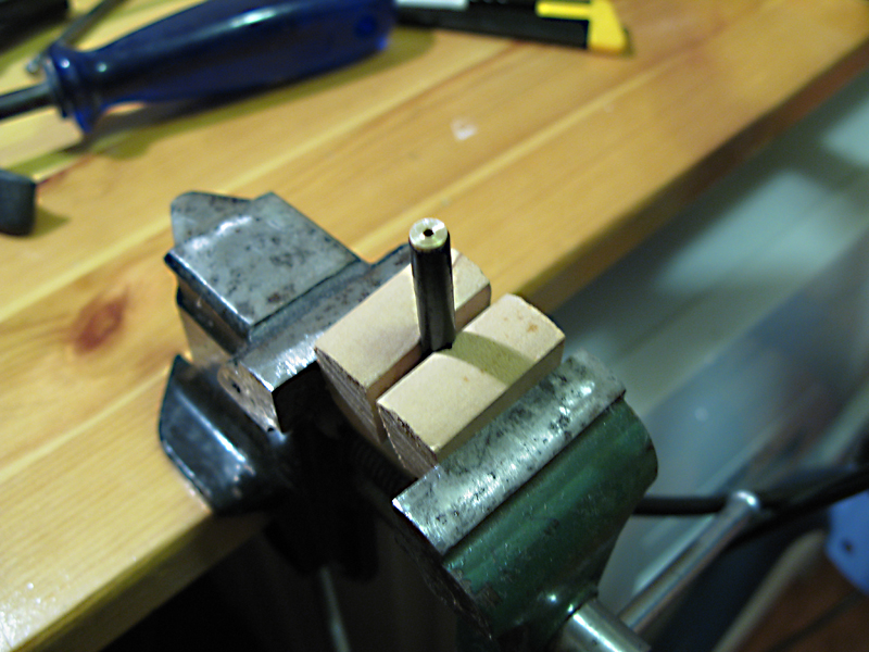

Hei!
Jeg driver og kutter bremseslanger nå og har problem med å dytte dingsen som skal inn i slangen på plass. Jeg er stuck fire mm fra mål. Problemet er selvsagt at jeg ikke har nok å holde i mens jeg dunker inn dingsen med plasthammer el.
Hvordan gjør man dette egentlig?

legg slangen i varmt vann før du banker den inn å når den ikke går mer så legger du den i vann igjen ... gjør slik helt til den er banket helt inn
Det funket hos meg:)

I mellomtiden har jeg tenkt ut og konstruert det som skulle til for å løse problemet:
To biter av en kleshenger. V spor skåret ut, og min lille søte skrustikke var det som skulle til. Et lite dunk og dingsen skled så fint inn atte!
Ikke noe er så bra som det man lager sjæl.

Gratulerer, du har laget ditt helt eget TL-BH61! Dette er et "verktøy" til den nette sum av 41.- i løs tilstand, men som følger med når du kjøper løse Shimano-bremser.

Jeg må konfrontere selger av bremser med krav om TL-BH61.
Jeg bør vel også innrømme at jeg etter hvert kom på at jeg har harr lignende til mine magura felgbremser en gang i tidenn.

Samme med Magura, transportkilene har de samme sporene som kleshengeren til LarsB.
