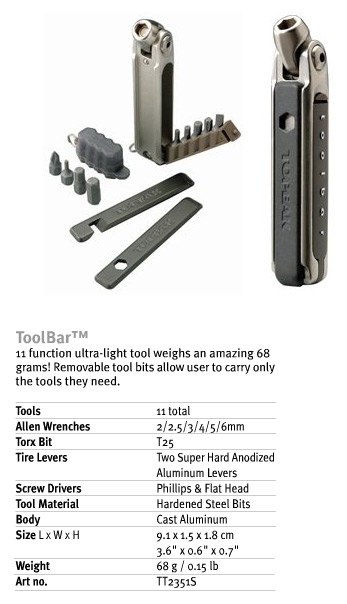

Hei og velkommen på forumet.
Jeg har med verktøy som passer alle Unbrako/Philips/Torx på sykkelen. I tillegg til det har jeg med:
- Pumpe
- Slange
- Kjedekutter + pins og noen ledd
- Dekkspaker
At våte skivebremser hyler er ikke helt unormalt. Eneste vedlikeholdet er renhold, bytte bremseklosser når slitt og lufte systemet ved behov.

Sitat: deCadence
Som selvfølgelig mangler 8mm unbraco til kranken...

Fornuftige kranker i dag leveres med en liten plastdings for forspenning av lagerert, og en 5mm for å stramme armen ICON_SMILE
I "gamle" dager, for ca 2 år siden, måtte man ha med 8mm. Mange rimeligere kranker må ha det ennå, dessverre.

Sitat: KTL
Itt'no problem, har SPD. Skulle den ene krankarmen ramle av, tråkker jeg fint med ett bein. Kun et problem for flættisfolket. ICON_WINK
