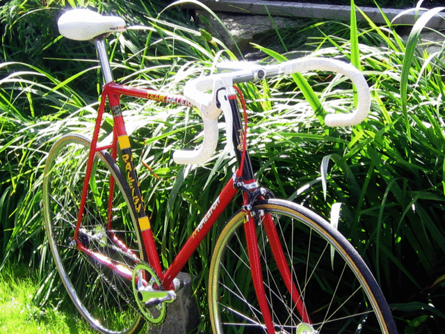

Endelig har jeg fått tid til å skru den sammen.
Måtte pyse ut på gaffelen. Ikke så forbanna kult å kjøre uten bremser. Har'en fremdeles stående ferdig lakka den også, men...
Har hatt flere turer på den, og det var jaggu gøy. Dette anbefales.

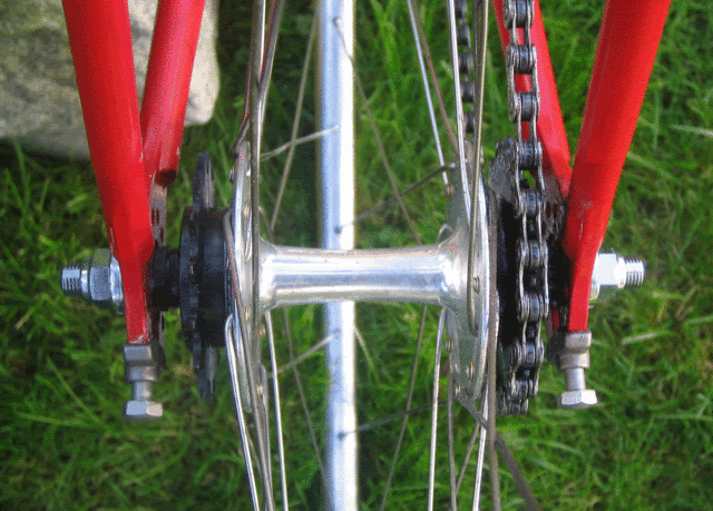

Tror nok jeg skal være ganske sjangseløs nedover.
Tok turen over Ullandhaug tildligere i dag. Giringen jeg har valgt var akkurat fin til det. Litt tungt i bakkene og kanskje ikke fult så fort som ønskelig på slettene. Nedover var beina som trommestikker, så da hadde jeg mest lyst til å løse ut pedalene.
Har en tyngre giring på 'andre siden' av navet sånn for flate langturer. For de er det så mange av her.........

Jeg må nok vurdere å ta med en 15mm fastnøkkel.
Har et 'racerdrev' på når jeg snur hjulet

Flott den, men har du ikke slurvet litt med posisjonen på krankarmene ved avbildningen? ;-)
Det blir vel forresten enda en ting å ta hensyn til med fixed gear - sørge for at krank og bakhjul (mtp på ventil og eventuelle dekklogoer) kan avbildes i optimal posisjon samtidig :-)

Helt nydelig sykkel! Håper å få sett den live ute på veien snart.

Har slurvet litt med avbildingen, ja. Var litt'annige'. Fototeknisk er det jo også litt håpløst. Batteriet var flatt på D80en, og compactkameraet gir lite å jobbe med med en gang det er noe annet enn sol i ryggen.

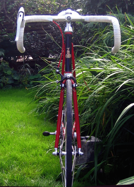

Ellers kommer den til å være mye ute live. Nøler litt med dårlig vær grunnet skinnsete og 'tette' krankhus. Muuuulig jeg borer et hull. Får se. Sitter litt langt inne. En annen ting er bremsen(e?) som suger nok når det er tørt. Skal jeg forsøke meg på skidding, må nok den andre bremsehendelen på. Med eller uten selve hendelen. Synes vel egentlig det ble bedre uten noe, selv om jeg er gld i å ligge over 'hoodsene'
Og ja. Fixed på begge sider. Hadde planer om frihjul, men så vel for meg at det aldri ville bli brukt. En av de tingene som fungerer veldig bra med fixed, er faktisk motbakker. Får effektivt gjort litt mer nytte av bevegelsesmengden mht tråkket.
Er det virkelig sant? Selv om jeg bare har to fixie-turer å referere til så opplever jeg at det å gå fra forovertråkk til neutral eller mothold merkes veldig tydelig ved litt dødgang i kjedet. Når jeg sykler oppover føler jeg ikke noen gang denne dødgangen. Det tolker jeg som at sykkelen aldri skyver meg oppover, men at jeg hele tiden skyver sykkelen oppover, akkurat som det skulle ha vært med frihjul.

Nei, ha det heller motsatt:
Tung fixiedrev for oppoverbakker, og lett for nedoverbakker! ICON_WINK
I mitt tilfelle kom jeg frem til ei kompromiss: 48:17:
Ålreit utveksling på sletta (~35km/t ved 95-100 i kadens, jeg skal sjekke det mer nøye), og kreker meg fint oppover, bortsett fra de bratteste bakkene, da går jeg opp disse.
(Jeg har også 48:19 som reserve, men gidder som regel ikke å bytte gir)
Fungerer bra overalt, men jeg vil ha bittelittegrann tyngre utveksling, for bedre kadens på sletta.
Fiiin sykkel. Nydelig maling/lakkering.
Fiiine nav, er det Shimano eller Suzue?
Hvaforno' utveksling bruker du(Lectron)?

Navene er Shimano Dura Ace 7600
Utveksling er 45:18(16)
ca. 30(34) kmh ved min normale kadens
