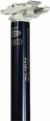

Use har forholdsvis lette pinner i riktig dimensjon. Litt klønete patent for innfesting av setet, men funker greit. Ca 220g for 420mm lang pinne. Se CRC.

Har brukt USE Alien alu 26,8 420MM i 4år+ nå. Etter å ha funnet riktig vinkel og horisontal posisjon på setet, har jeg ikke rørt justeringen på disse 4 årene. Ikke slark, ingen ulyder, kun ren funksjon.
Lett, stiv og holdbar. Veier ~78kg. Dersom du ikke trenger lengden er det bare å kappe. Skal kjøpe denne igjen til nytt stålprosjekt.Den forrige hentet jeg fra USA til under 500 nok
26,8x350mm 188gr
26,8x420mm 214gr
http://www.use1.com/products/index.php
