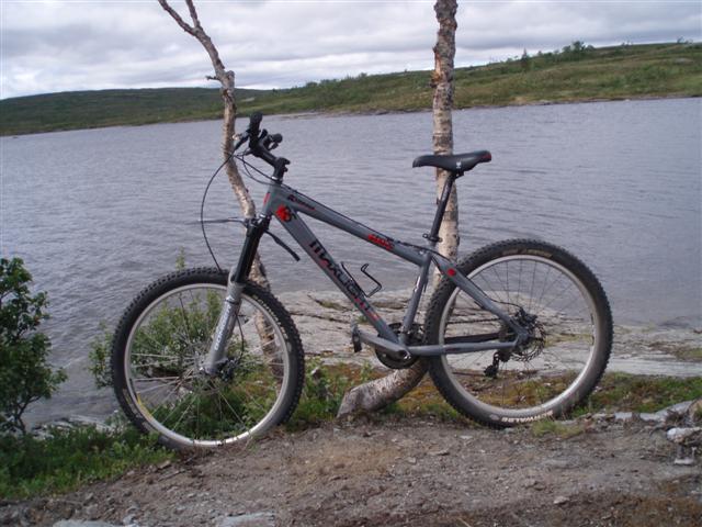

Vi hadde en diskusjon i fjor hvor engelske Kinesis kom opp som et bra alternativ for en som ønket seg en lett(ere) stihardtail til fjellbruk. Vi ble (nesten) enige om at Maxlight >120 og Maxlight Pha5e var bra alternativer for hhv. 120mm og grovere gafler.
De er nok rimeligere enn du hadde tenkt deg, men det blr bare mer penger igjen til dyre deler.
Jonnykast her på forumet har en Maxlight Pha5e.
[img]http://terrengsykkel.no/ubb/ubbthreads.php?ubb=download&Number=16598[/img]
Kinesis finner du her:http://kinesisbikes.co.uk/index.php

Jeg har kjørt noen dager på Kinesis Maxlight i Alpujarras og det er ei super ramme sett i forhold til prisen. Lett, responsiv og veloppdragen.

Re: Hardtail erstatning for 5-spot [Re: larsb] #434129 16/08/2007 16:42

Elg i solnedgang?
-Da var det visst ikke Maxlight jeg kjørte. Beklager.

Joda Truls, det var Maxlight.
Ramma på bildet heter Maxlight Pha5e og er laget for større gafler.
Du syklet på Maxlight XC eller Maxlight 120.

Pene sveiselarver til å være masseprodusert og maskinsveiset. Veldig pene, faktisk!
