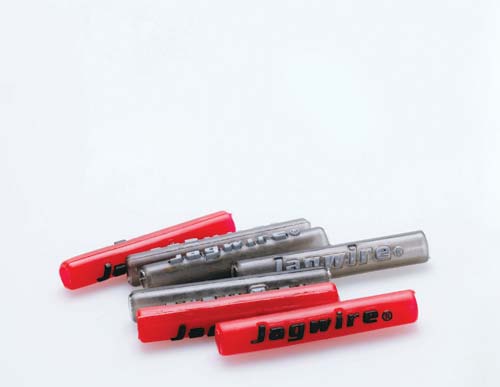

Det er denne type strømpe det er snakk om:
Min erfaring baserer seg på slike plassert ved styrerøret (dvs. der de er i bevegelse). På plasser slik som også vist ovenfor ved overganger overrør/seterør/setestag fant jeg ingen synlig slitasje på ramma.
I tillegg til å dette av eller snu seg med åpningen mot ramma, satt det seg også sand på den myke gummien og jeg antar at dette bidro aktivt til synlige gnissespor.
Martin

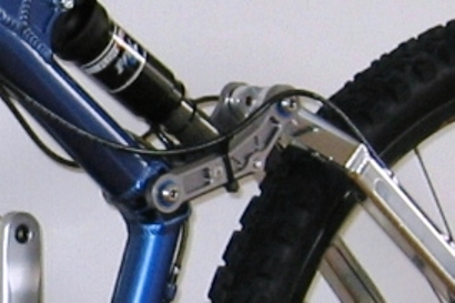

Bruker en sånn ghettoløsning selv ved overgangen mellom hovedtriangel og bakdel på FS´en (dessverre kun et dårlig bilde):
Istedenfor plastslange klippet jeg tilrette 2 ferruler.
Funker utmerket så langt.
