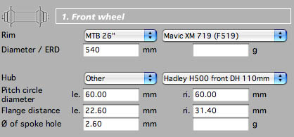

Ny gaffel, førte til at jeg må skaffe meg et forhjul med 20mm. Skal bygge på xm719 disc felg med Hadley nav. Problemet er bare eikelengden. Forsøket meg litt i DT sin eikekalkulator, men vil ikke si at jeg ble helt klok. Noen som kan hjelpe?
Og 32 hull med 3 kryss.

Har du noen dimensjoner på navet tilgjengelig, da?

Du kunne jo målt fra eikehull til eikehull på navet ditt og sagt hvor mange mm det var? Altså ikke fra hull til nabohull, men fra hull til motsat hull? (det lengs unna, tell halvparten av eikene og mål til hullet lengst unna).

center-center, altså. Dessuten må vi vite avstand fra senter av navet til høyre og venstre flens, samt hulldiameteren.

Navet er også under bestilling, så av den grunn blir disse målene litt vanskelige å oppdrive. Er det noen med det samme navet som kunne vært så snille og målt de overnevnte målene for meg?

her
Re: Eikelengde [Re: Santacruz] #427509 03/08/2007 05:41
Innlegg: 28,253
Stein Offline
Yozo Fanboy
Yozo Fanboy
Innlegg: 28,253
110mm?

Sitat: Dazed
110mm?
Se første post. Det er snakk om 20mm-nav.

Ah. Vel, jeg sa jo at jeg ikke har vært borti 20mm før. ICON_WINK Men da var det jo ikke noe problem, da.

Takk for hjelpen, fikk det til nå! Da gjenstår det bare å finne hvor de selger 240mm eiker.

240mm ????
Du mener vel 260mm?
Spørsmålet er vel om du skal ha 32stk i 260 eller 16stk 258 + 16stk 260. ERD på xm719-felgen synes å variere litt så det er vanskelig å si noe sikkert om dette...

Du har helt rett! Hadde bommet totalt på antall kryss per eike. Da blir det raskt lettere å finne eiker. Godt at noen sier i fra når jeg roter!

260 har vel de aller fleste på lager.

Hvor mye er det å gå på på eikelengden? Kan jeg bruke 264mm eiker på et hjulsett der de nøyaktige lengdene er 265.3, 264.4 og 262.8?
Er lengden mer kritisk bak (f.eks. på grunn av større belastning)?

Med DT's eikekalkulator skader det nok ikke å runde av en til halvannen millimeter OPPOVER, men du bør absolutt ikke kun kjøpe i en og samme lengde til hele hjulsettet.
