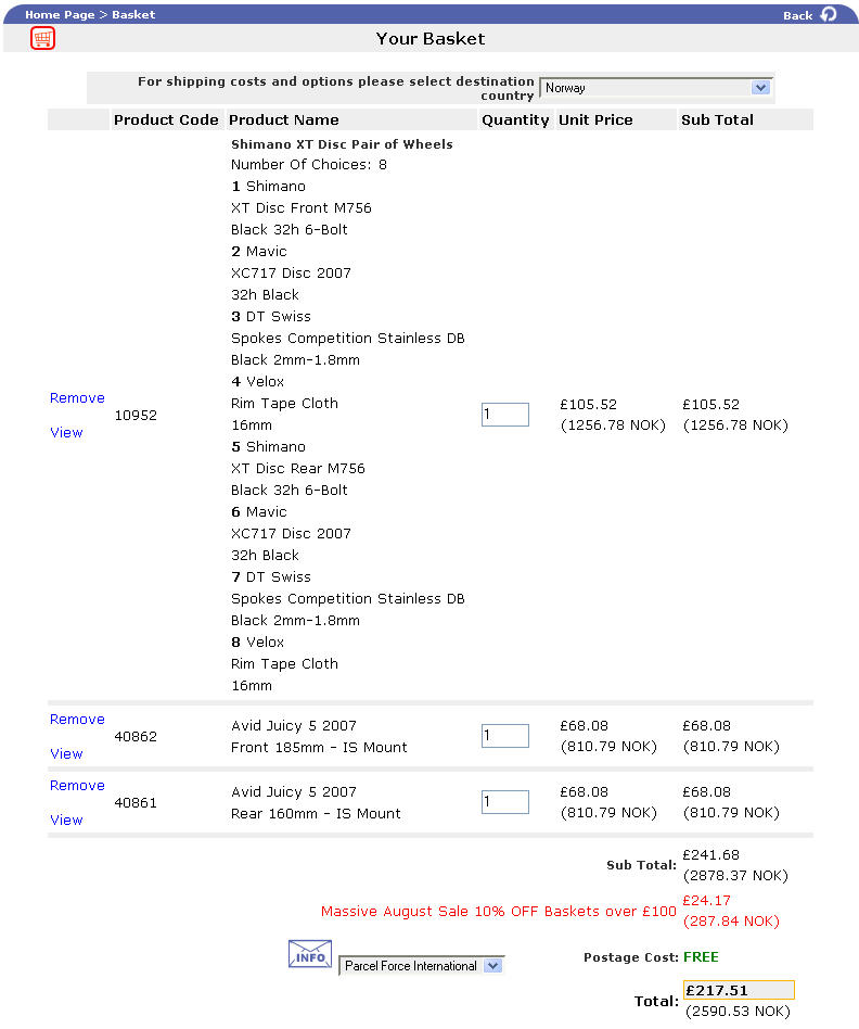

Tok meg friheten til å sette sammen en god pakke til deg på CRC:
AVID Juicy har fått veldig god mottakelse her på forumet (Har selv 2 sett Juicy 5 i familien) og de koster omtrent det samme som Shimano XT.

Takk for svar begge to.
Pakken fra CRC så bra ut den, ut fra min begrensede kunnskap. Gratis frakt utgjør en del, så den nettbutikken er meget aktuell.
4.2 foran 4.1: Kunne velge mellom 4.2 og 5.1 i pakken, og 5.1 er vel beregnet for stibruk? Jeg vil ha noe som er holdbart, og de siste grammene bryr jeg meg lite om.
