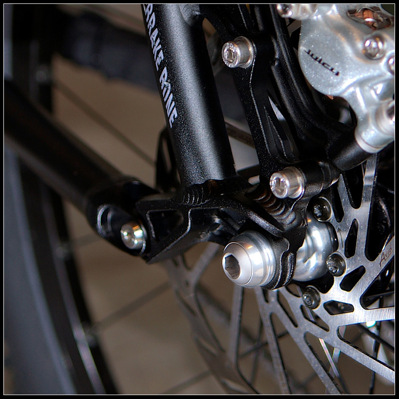

En ting jeg la merke på min ES, framskiven synger litt når jeg sykler, noen som har ideer til tiltak? Kan f.eks høre det litt når jeg legger an til en skikkelig slalomløype på asfalt. Skal gå over og se an om alle boltene sitter skikkelig i morgen tenkte jeg, men ved en kjapp test er det ikke noe antyding til subbing, hjulene snurrer eksemplarisk ved en kjapp test jeg gjorde tidligere i dag.

Kombinasjonen av 9mm aksling, 203mm rotor og 140mm vandring er nok utslagsgivende. Men 180mm foran er det ikke sikkert det hadde sunget.
Jeg har pressa klossene helt ut og sentrert skikkelig, men det synger litt likevel, men kun i sving i høy hastighet.

Har nettopp vært ute på min første tur med min ESX 8. Det er riktig nok vått ute, men bremsene hyler noe helt sykt.
Det blir bedre etter en kraftig oppbremsing, men kommer tilbake etter kort tid. Er det noen andre som opplever det samme? Er det noe som går seg til, eller må noe justeres?
Så ett eller annet sted at es/esx skulle være som et godstog nedover, trodde ikke det var snakk om lyden...

Helt normalt. Bremsene må bremses inn før de får full effekt. Hvis kalipper er sentrert skal bremsene normalt ikke hyle. Unntaket er når det er vått eller når sykkelen er nyvasket.
