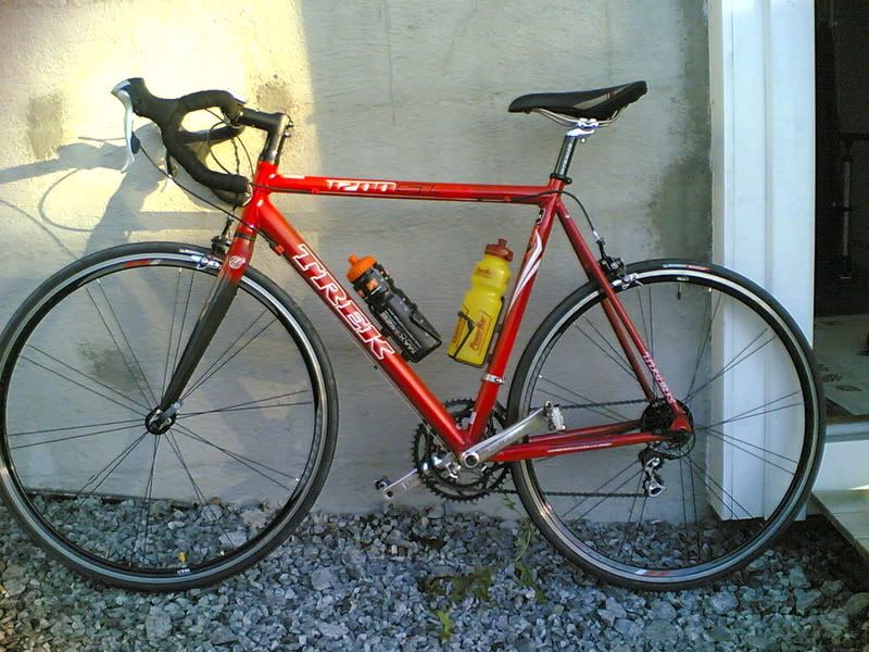

Og slik ser det ut:
(For de observante så HAR jeg bytta dekk, fra 25mm Bontrager til 23mm Michelin Megamium 2.. Sikkert ikke beste dekka som er, men hadde de liksom liggende og ville teste..)

Har endelig fått surra meg til å få tatt et bilde..
Det føltes NOE harry ut å ta bilde av seg selv innendørs på sykkel, men det har seg sånn at jeg neppe rekker å stikke innom noen som kan fixe hvertfall før helga, så da håper jeg at noen ser noe hoppende galt med sittestillingen min på dette bildet:
Ikke le <img src="/forum/arena/images/graemlins/tongue.gif" alt="" />

Hadde selv litt problemer med korsryggen i fjor. Kjørte da på en HR Ovrep. 20". I år kjører jeg på en 21" og på 61cm på racer (Bianchi) og tror jeg har funnet en god sittestilling i og med at jeg ikke har merket noe av det iår. Merket litt første rittet på rundbane, justerte setepinnen litt opp, og det ble suksess. Det beste er å prøve seg fram.

Støtter panoramas forslag, prøv deg litt fram med setejustering. Byttet setepinne i går, kjente i dag tidlig at jeg kom litt høyt men hadde ikke tid til å justere -etter 20 min begynte jeg å få vondt i korsryggen. Justerte setet 2 mm ned i ettermiddag og dermed var ryggsmertene borte.
