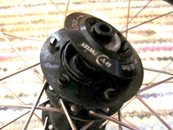

Synes du dette ser klumpete ut?

De DT adapterne var jo supre! I motsetning til f.eks. "problemsolver" adapterne hos CC. Da er det sikkert like greit å kjøpe disse å bruke skivene jeg får med til de nye bremsene. Er litt usikker på om hva som er best... Formula Oro er jo helt vanvittig råe, men det er jo prisen også <img src="/forum/arena/images/graemlins/frown.gif" alt="" />. Juicy Carbon er jo en del billigere, men er det noen som vet om de er dårligere enn Oro bremsene? Nå tenker jeg på erfaring utenom "Bike" sin bremsetest... Hva med Hope, Magura eller Hayes?
