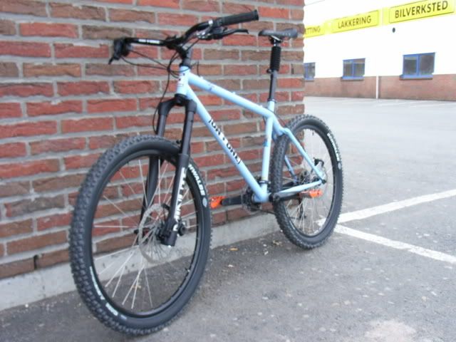

Er det bare meg, eller er usedvanlig mange av sykkelbildene folk poster her tatt foran en rød plankevegg? <img src="/forum/arena/images/graemlins/wink.gif" alt="" />

Er 179-180 og har en 18" ramme. 59cm effektiv overrørslengde. Med en lavere gaffel(min har A-K på 518mm) vil overrørslemgden bli noe kortere. Passer som hånd i hanske med 90mm stem.
Skulle jeg pirke på noe måtte det være dekklaring. Får desverre ikke plass til Big Betty, men ellers er det plass til Nobby Nic 2.4, Intense System4, Maxxis Minion 2.35 og Specialized Enduro Pro 2.3 f.eks.
Prøvesitting/sykling kan sikkert ordnes om du ikke er redd for å sette deg på en single speed...
