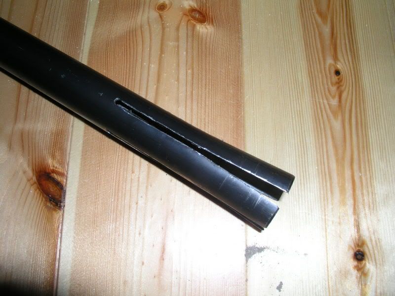

Bruk et gammelt styre eller noe annet som går ned i styrerøret, og bank ut skålene fra motsatt side.
Eventuelt kan du kjøpe eller lage deg et slikt verktøy:
Når du skal i med nye lagerskåler er det forøvrig bred enighet om at et skikkelig styrelagerverktøy er å foretrekke. Mange har hatt suksess med å banke skålene ned i styrerøret også, men risikoen er der for å slå dem skjevt nedi og ende opp med ødelagt ramme.
Snakk med noen på et skikkelig verksted, eller finn noen her inne som har en presse å låne bort.

En sånn en ja. Rart jeg ikke tenkte på å lage det. Ellers leste jeg et sted at en rørtang også gjorde biffen ganske greit, noen som har prøvd det?
For å presse inn det nye lageret tenkte jeg å bruke tvingene i en gammel høvelbenk som står i kjelleren i gården her. Det må da gå fint.

Da var syrelagerbyttet et faktum!
Vanilla Ninjas tips med et gammelt styre gjorde biffen med de gamle koppene. Et par forsiktige kakk rundt og rundt langs kanten, og så poppet de til slutt av. Ingen kraftdæljing var nødvendig.
De nye koppene monterte jeg med sløydbenken til tross for sterke advarsler fra Dazed;o) Jeg prøvde først begge koppene samtidig, men innså fort at det ikke ville gå. Men når jeg tok en og en kopp var det null problem å holde orden på vinkelen.
Neste gang satser jeg imidlertid på ghettopresse bestående av gjengestang, skiver og muttere. Kikket kjapt på Biltemas nettsider og fant ut at et slikt hjemmemekk ikke behøver å koste mer enn 30-40 kroner.
