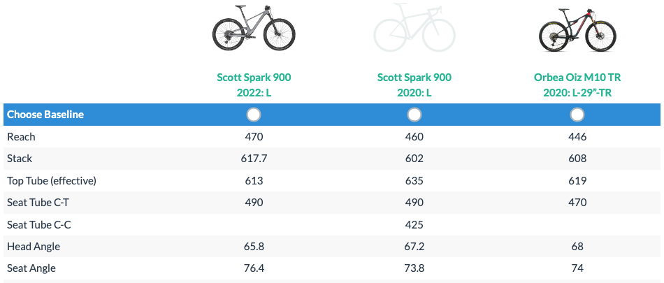

Et lite innspill rundt størrelsesvalg; er 189 og ligger dermed akkurat i skjæringen L/XL hos de fleste.

Hvis du kjøper en moderne stisykkel(2020 og nyere) i Large og er 189cm vil du i de fleste tilfeller ende opp med en ekstrem kort sykkel, spesielt sittende.
En typisk Large har reach på 475mm, noe som har ganske nøkternt(kort) for meg på 180cm, og kjempekort for noen på 189.
Hvis du i tillegg slenger på setevinkel på 77-78 ender du opp med kjempekort sykkel også når du sitter.
Jeg mener skjæringen mellom L og XL på sykler etter 2020(kanskje før) ligger på ca 183...
Og, de siste 10 årene har dette endret seg voldsomt. Jeg var selv en dønn Medium i mange år, siden 2019 har jeg ikke vurdert en medium... og neste sykkel kan kanskje ende opp å være en XL, faktisk :-)

Scott Spark i large er 470mm i reach og har overrørslengde på 613mm. Dette blir i min bok en veldig liten/kort sykkel for en på 187cm, med mindre du ødelegger styreegenskapene å setter på et langt stem...
Du ligger ikke i grenseland mellom L og XL, men soleklart i XL :-)

Mulig det er jeg som er sær her - men min 2020 Orbea OIZ TR skal ha reach på 446 mm, og passer meg ypperlig ICON_SMILE
Men for all del, den er med sine 120 mm og 74 grader setevinkel ikke akkurat grov stisykkel heller ICON_SMILE

Sete-/Styrevinkel påvirker mye hvor "trang" sykkelen blir.
Her er Oiz TR sammenliknet med siste og forrige versjon av Spark for å vise hvor mye geometri endring har å si. Se på Reach og TopTube(effective). I forhold til siste versjon Spark har Oiz tydelig kortere reach men faktisk litt lenger effektiv TopTube (lenke til sammenlikningen)

Sitat: Natier
yes, sykler reklameres med lenger og stabile, men realiteten for mange er at de oppleves som mindre, fordi de er betydelig kortere når man sitter.
Vises godt i den lenka di.
Min siste er 2.5cm lenger i reach enn den forrige, men ender opp å være 5mm kortere toptube/sittende... og da "trangere".
Legg til hvordan Stack spiller inn så kan det bli pussig hvis man forventer "større" sykkel.
Happy Trails!
