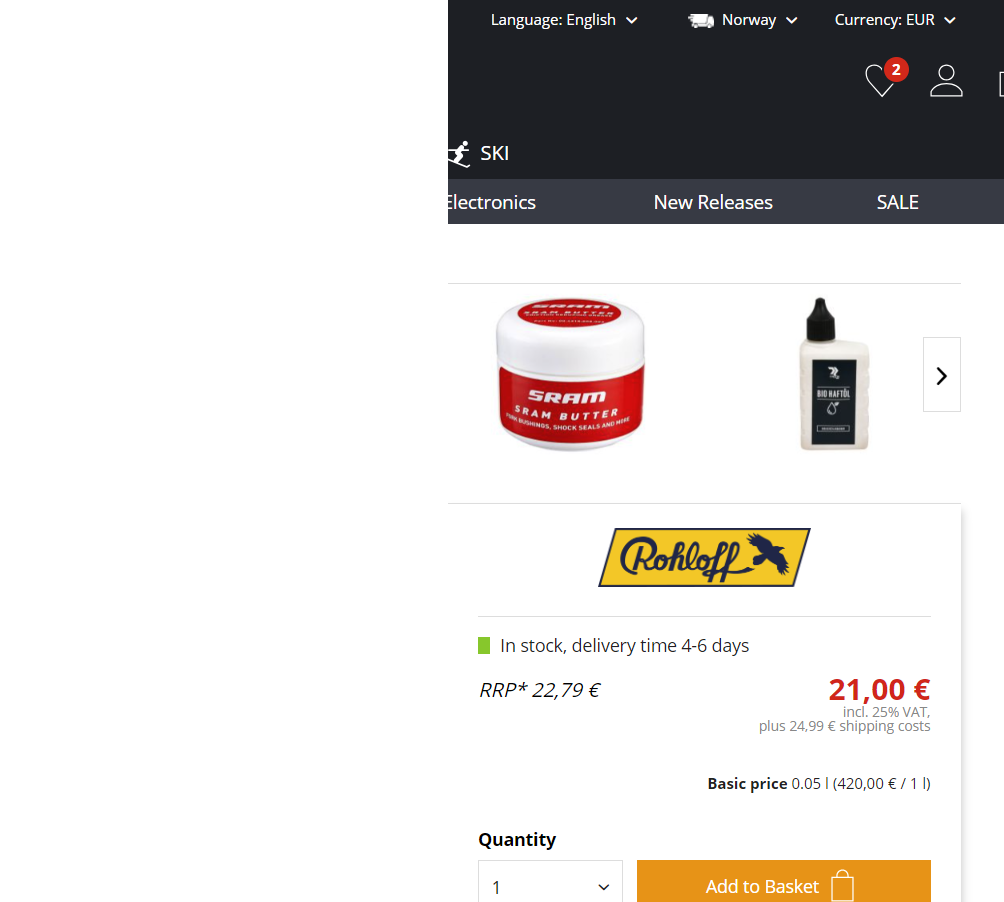

Fant også en YouTube video om det, så kanskje dette burde være overkommelige å få til for meg. Da var det bare å finne rett olje da..Det var veldig høy pris på det eg fant i Norge. Så må eg handle fra utlandet?
Fant disse to hvertfall. Har ikke handlet fra butikkene før, så noen med erfaringer? Hvor lang tid tar levering, kommer det utgifter oppå prisen for produktet?
https://www.bike-discount.de/en/rohloff-oil-change-kit
https://www.sjscycles.co.uk/tools/rohloff-full-oil-change-kit-8410/?geoc=NO
Re: Rohloff Speedhub, noen som har peiling? [Re: eskval82] #2735826 13/06/2023 10:18
Velger du Norge som land hos Bike-Dicount kommer prisen opp med norsk oms, de er medlem i VOEC og krever inn moms på det du kjper, så det kommer bare frakt på toppen.
Bike-Discont er en veldig bra butikk som jeg har handlet av mange ganger. Jeg unngår engelske butikker etter brexit og streiken i Royal Mail. det er for dyrt og tullete med levering.
Lykke til.

Løsning var visst nærmere enn antatt. Viste seg at sprøyten hadde eg liggende i boden, i en pose med deler eg fikk(får skylde på liten og trang bod) oljen ser og ut til å få fatt i Norge heldigvis ICON_SMILE
