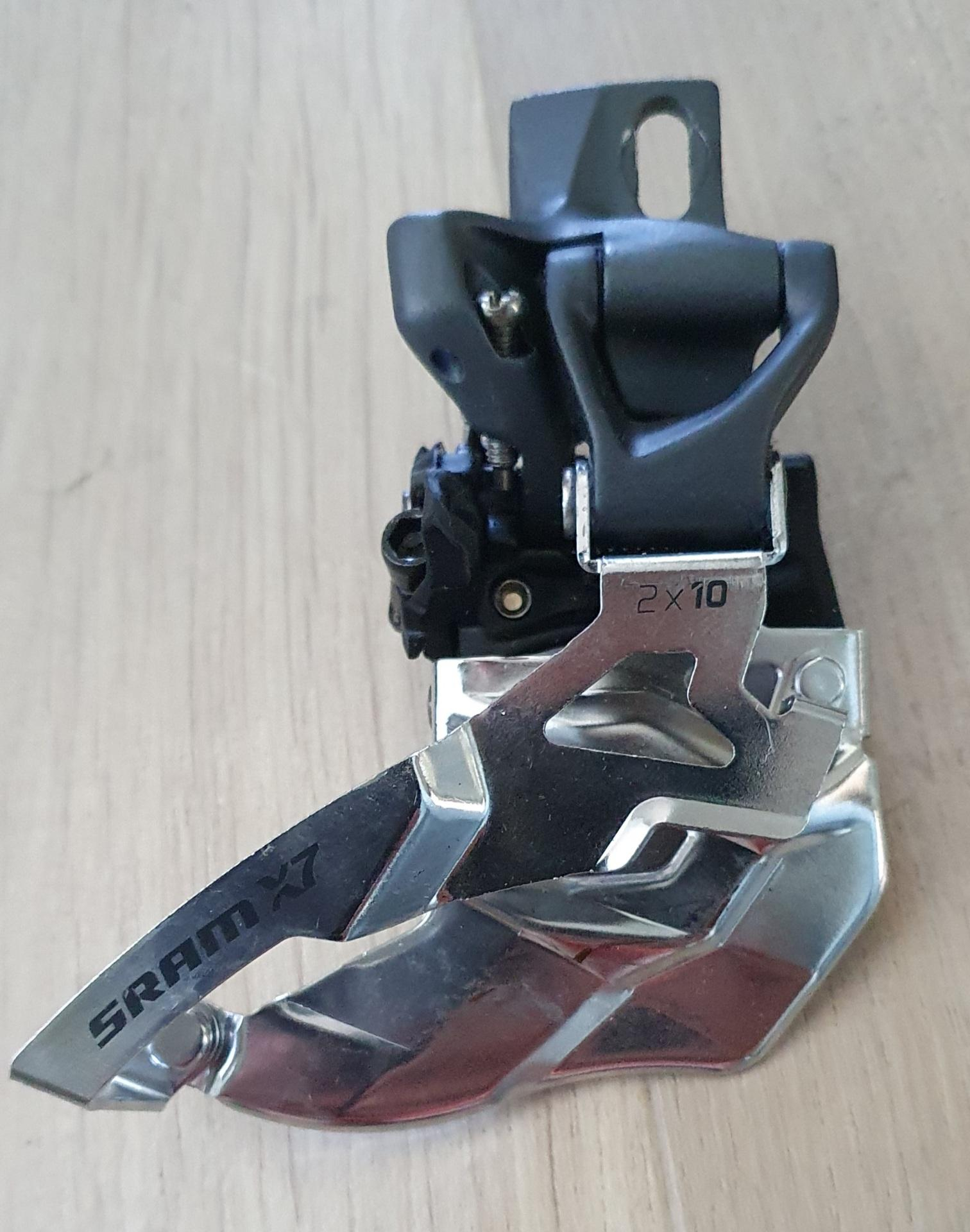

Hei Kristian,
Jeg tipper at det du har vil passe om det er opp til 38tenner på det ytterste drevet. Jeg har testet geometri på X-5 (3x10) og det er for stor og treffer rammen (se bilder). Foreløpig har jeg montert XT 2x10 og det fungerer 90%, dvs kjedet treffer giret på det største drevet når det er på det minste coget på kassetten. Mangler knapt 1 mm for å få det ut, og L/H bolter hjelper ikke å få det til :/
Jeg tror jeg skal bruke XT til jeg finner et SRAM gir med klemme. Har ikke lyst å drille rammen og montere en DM-feste.
