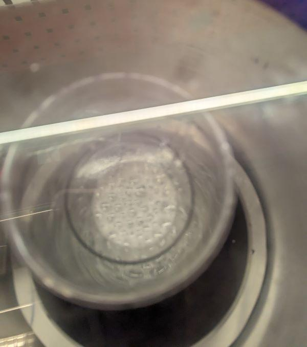

Da står det og skal herde over helgen, ganske grei skuring. Var innom støpelabben på jobben og fikk blandet meg en liten skvett med epoxy som brukes til sonarproduksjon. Vakuumerte og observerte svære bobler briste, og så var det i boks. "Explore more" er kjerneverdi heromkring. Burde være innafor.
Boble, boble, nesten ikke luft oppi, der.
Herdestund.
