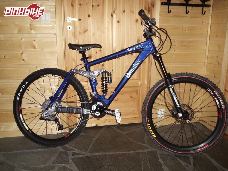

Sykklen som kanskje får seg ny 66rc(170mm):
Jeg sykler mest nedover i skogen eller på fjellet, regner ikke med å sykle mange XC ritt eller noe slikt. Og har lyst på en sykkel til freeride/DH
Har pratet med en som sier det blir for mye vandring og at sykkelen blir for fremtung. Men hvis jeg setter bakdemperen på bakerste/innerste hull, så hever jeg baken en smule og mener da at demperen/bakdelen ville stått i fin harmoni med en eventuell 66rc. Dessuten så kan 66rc bygges om til 150mm uten ekstra deler.
forsett gjerne med råd/tips/meninger osv.
Selv har jeg lyst på 66rc, men jeg vil gjøre et godt valg. Og trenger noen innspill...

Re: Z1 FR1 ETA eller 66rc? [Re: Erikmns] #261386 13/01/2006 17:11
Registrert: Nov 2004
Innlegg: 152
Erikmns Offline OP
Innlegg: 152

Når du setter bakdemperen i det andre hullet så får du nok samtidig med noe høyere bb-høyde også mer vandring og "trøkk" på bakdemperen. Du bør nok da også bytte fjær.
Hva angår framdemper så er det viktig at du velge riktig demper i forhold til din bruk. Kommer du virkelig til å kjøre så hardt at du trenger en 66?

Jeg ville sett på en 06 66 i steden. 170mm og 4cm lavere enn fjorårets.
170mm "gammel" 66 blir for høy hvis du har planer om noe annet enn nedoversykling. Den er skamhøy og egnet til sykler med type 20cm vandring bak ++.
