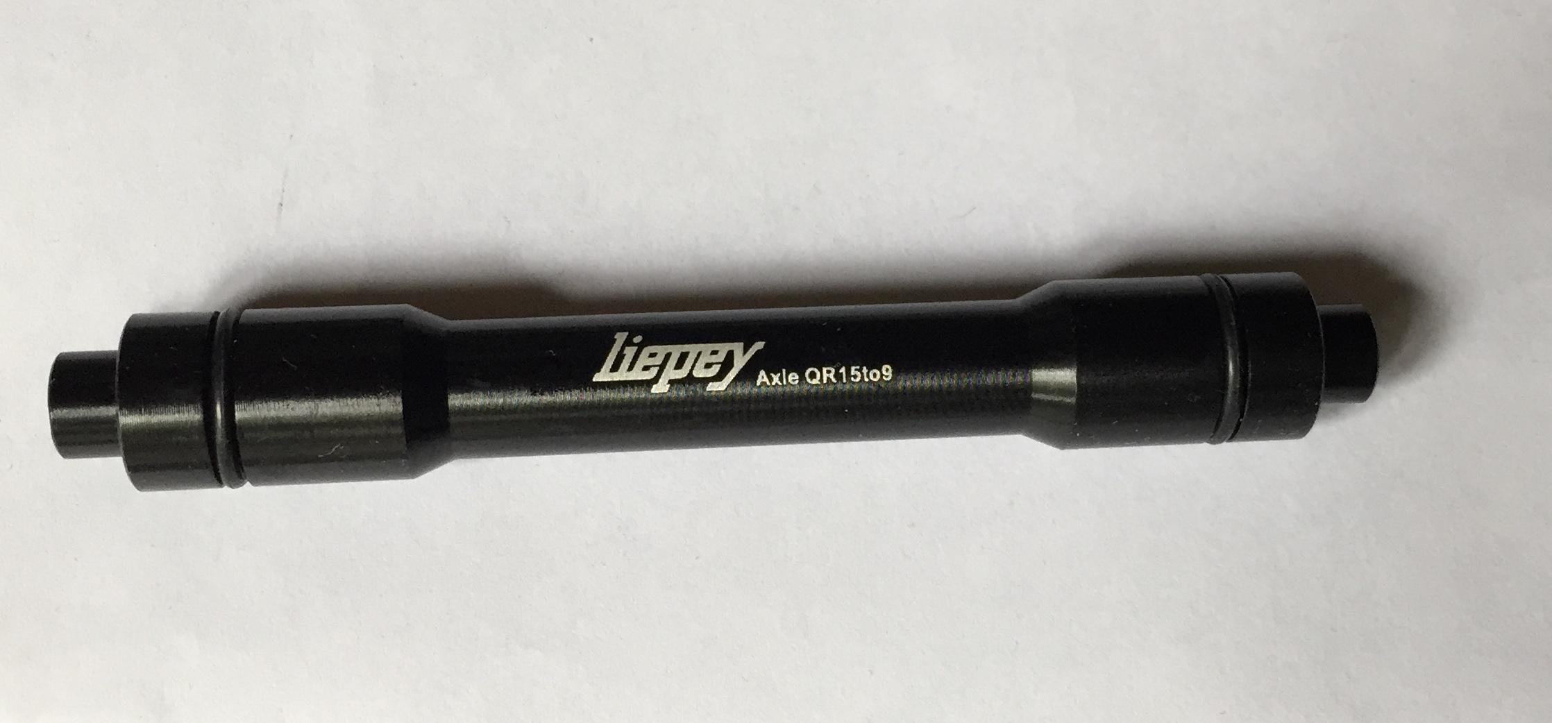

Greit å slippe adapter, men fremme kan du også bruke en slik.

Sitat: Thomas-
Hjulet er sikkert 100x12 foran, så denne blir feil. Men du får 12mm til QR også.
