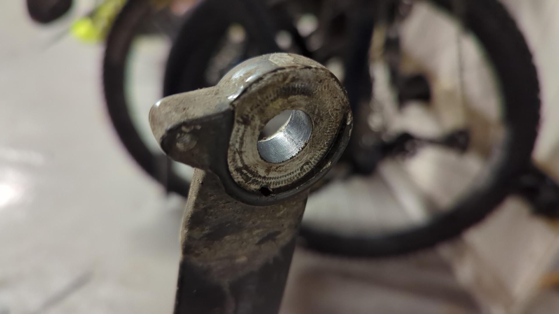

Jeg har dette fremnavet på en Cannondale bysykkel med headshok. Det er 100mm bredt, flensene på siden er ca 32 mm brede. Hva slags standard er dette?
Det er en 27'er, men det er trangt mellom dekk og skjerm så jeg vurderer å gå ned til 26-felg og sette på breiere piggdekk. Men det finnes vel neppe ferdige 26-hjul med slikt nav?

Torque Caps?

Takk, det kan se slik ut. Jeg trodde først de bare kom til boost, men det ser ut som det finnes for 100mm også. Da får jeg finne ut hvordan jeg kan få meg en 26-fremhjul med dette.

Du kan f.eks. bruke Hope ikke-boost, der du kan bytte endekopper til torque caps.

Jepp. Jeg ser at bikeshop har både hjul og løse endekopper. Ltt unødvendig bred felg for bysykkel da.

Du MÅ heller ikke ha TQ på hjulet, da. Er bare for at det skal bli litt stivere grensesnitt.

På en stiv gaffel tipper jeg Torque Caps bidrar ekstremt lite. En stiv 15mm TA og alt er fint.

Aha, så det er kompatibelt med standard 15mm, det gjør jo ting mye enklere. Det er på jobbsykkelen, så det er litt begrenset hvor mye krefter som skal taes opp. ICON_LAUGH

Det ble litt fiklete å bruke standard 15x100mm nav på den gaffelen. Det funker, men hjulet sentreres ikke. Det er et Mavic nav. De har utbyttbare endestykker, noen som vet om det kommer endestykker for 15x100mm torque caps til Mavic, evt en adapter som settes utenpå endestykkene a la disse:

Cannondale er kjent for å kjøre offset på hjul. Sjekk sentreringen av originalhjul.
Torque caps skal ikke gjøre noe med sentrering av hjulet, kun øke diameter på anleggsflaten mot gaffel.

Jepp, torque caps øker kun anleggsflaten mot gaffel og gjør ikke noe med sentrering. Kan byttes framogtilbake på gafler som støtter torque caps. Jeg har to hjulsett på samme gaffel, et med og et uten, er null problem. Kun montering som er enklere med torque caps, egentlig. Også totalt umerkbart om de er påmontert eller ikke, må jeg innrømme.

Med sentrering mente jeg hjulaksling i forhold til gaffelaksling, ikke sideveis. Uten torque caps så må jeg selv finne rett sted der akslingen i hjulet stemmer med gaffel.

Jepp, er jo ikke et stort problem all den tid man ikke er av og på med hjulene hele tida.
RockShox har forresten på 23-modellen laget et adapter som gjør den jobben enklere, kanskje slike kan "limes" fast i dine som hjelpeguider siden det nok er enklere å finne et ikke-torque-caps hjul enn et med?

Jeg ser Newmen har et fiffig adapter til en lav pris:
https://www.bikester.no/newmen-torque-cap-adapter-for-rockshox-M726017.html?vgid=G986255
Dette er antakelig det du tenkte på:
https://thelostco.com/products/rock...to-21-mm-for-use-with-non-torque-cap-hub
Forsåvidt enig i at det er nær et ikke-problem.

Ja, den siste der. Men på RS er de faktisk festet med en liten skrue.
Er bare en plastguide rett og slett. Hvis de kan limes på din, og ikke ristes av gjør de jo hjulskift enklere.

Når jeg tenker meg om trenger jeg noe som festes på navet, ikke gaffelen, siden jeg har et hjul av hver type. ICON_LAUGH

Er hjul av hver type, drit i det og plages ørlite den ene gangen i halvåret du setter på navet uten torque caps :-D
