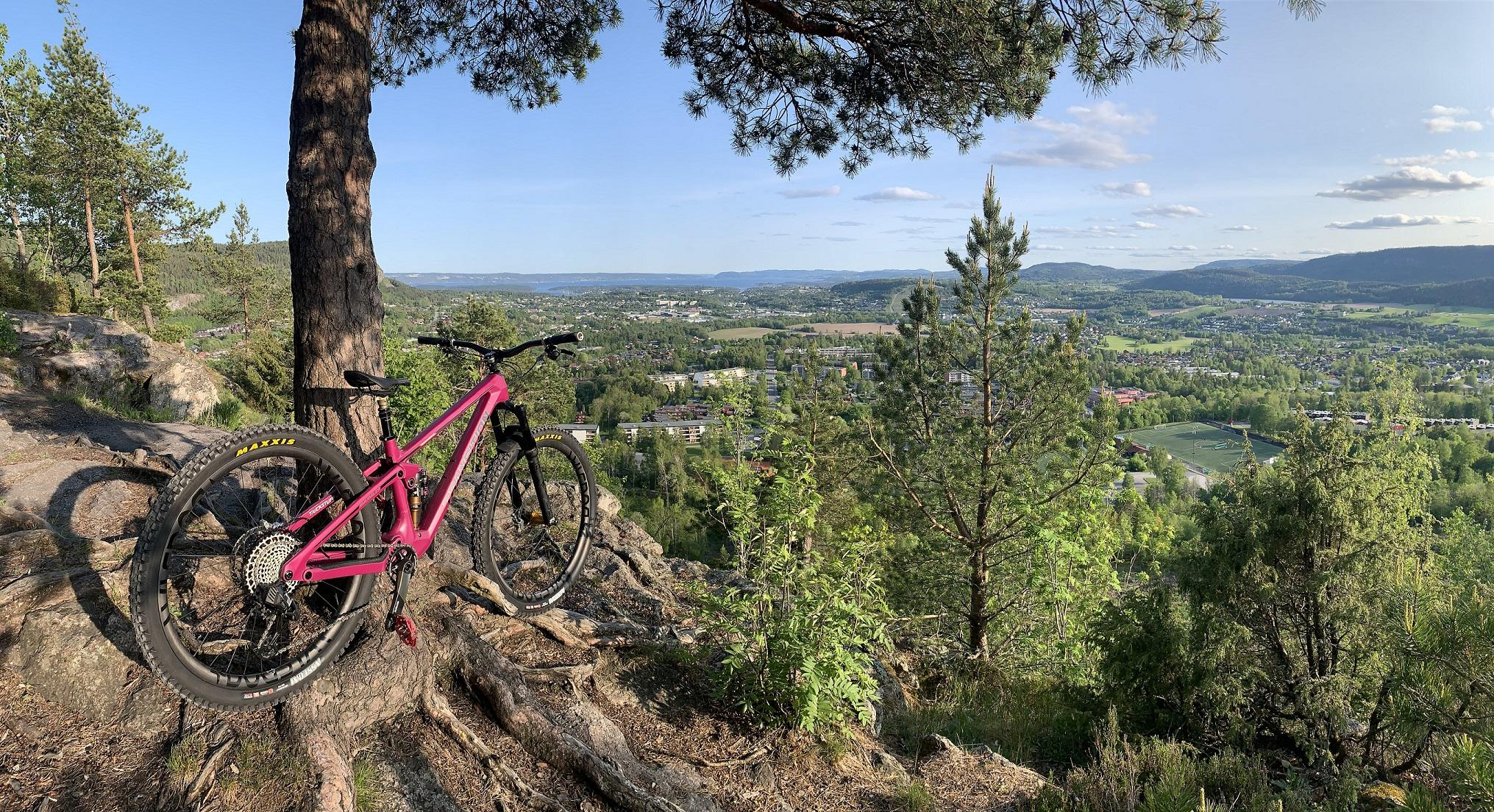

Re: Byggetråd: The Dark Side [Re: Anders A-R] #2734515 27/05/2023 21:35
Innlegg: 7,627
Anders A-R Offline OP
Innlegg: 7,627
Det tok sin tid - men jeg kom i havn!
Det ble litt i overkant lenge å vente på nav fra unaiten, men hjulbygger Dogstar gjorde jobben på få dager og var det bare å komme seg ut på tur!
Inntrykket nå er at dette kan bli farlig bra. Den klatrer enormt bra. På tur nr 2 med suboptimalt oppsett av dempere tok jeg lett flere klatringer som jeg har slitt med tidligere. Og det gikk farlig fort nedover uten at jeg følte at jeg tråkka til skikkelig..... Responsen i frasparket er selvfølgelig et stykke unna hva jeg er vant med fra hardtailen, det blir nok noe å venne seg til.
Redigert av Anders A-R; 27/05/2023 21:36.
Re: Byggetråd: The Dark Side [Re: Anders A-R] #2734520 28/05/2023 07:10
Nais! Få full bikecheck, da!
Re: Byggetråd: The Dark Side [Re: Anders A-R] #2734524 28/05/2023 08:23
Innlegg: 7,627
Innlegg: 7,627
Skavvise:
Smuggler 2023 Medium
Gaffel: DVO Diamond 150mm (Brukt)
Bakdemper: Fox Float X Factory 2-Position
Bremser: Trickstuff Direttissima ("Brukt" ICON_WINK )
Hjul: Dogstar/Nextie Premium i30 på I9 Hydra nav
Stem: Renthal Apex 40mm
Styre: Beast Riser 2.0 800mm
Kassett: Garbaruk 10-52T
Gir: GX AXS
Krank: RF Era 30T
Kjede: Eagle
Setepinne: Thomson Covert m/ Wolftooth bryter (gjenbrukt)
Holker: Ergon GA-3
Pedaler: Time Speciale
Dekk: Maxxis Assegai
Sete: Specialized Mimic
Ridewrap Matte
Cushcore
Har glemt å veie ferdig rigg, så det må jeg gjøre i dag. Og ta et litt bedre bilde til skamløst skryt på internett.
Redigert av Anders A-R; 28/05/2023 09:16.
