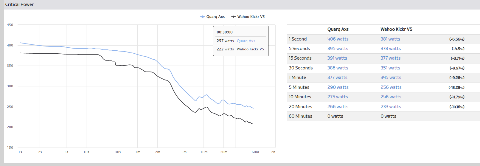

Vet ikke om det er rett å putte denne under "trening", men så ikke helt hvor ellers den passer inn.
Kjøpte nylig en pent brukt Kickr V5.
Mye bedre å sykle med enn den gamle Tacx Flow rullen min, og ikke minst bråker mye mindre.
Men, ser wattmålingene ikke er helt enig med quarq axs kranken min, som jo gjør at man blir litt usikker. 2-3% hadde vært greit, men når det er så mye som 5% merker jeg at det er litt sånn frustrende.
Er det grunn til å tro at den ene eller andre er mer eller mindre nøyaktig?
Rulla står rett på et hardt betonggulv. Kan det påvirke avlesningen
Har en annen sykkel med wattkrank, så kunne kanskje testet om det var noe forskjell mot den også.
Hva er isåfall beste måten å gjøre en slik test? Kjøre ERG-mode og trappetrinnstest 150w 30 sek, 175w 30sek, 200w 30sek, 225w 30 sek osv kanskje?
Burde testen vært gjort både i et lett og et tungt gir også kanskje?
Legger ved printscreen fra dual recording analyse på zwiftpower:

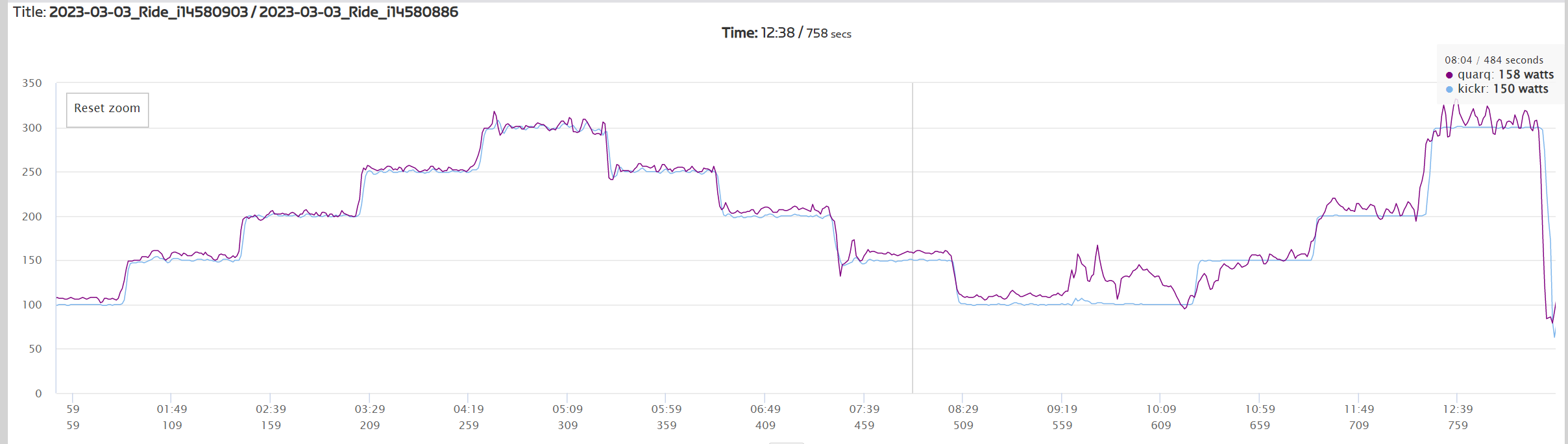

Kjørte en factory spindown-test , og deretter følgende test: [Linket bilde]
Ser jo mye bedre ut... spørs hvordan den holder seg bare.
Skal prøve å kjøre en litt dual recording på zwift-øktene framover og se om det endrer seg fra starten til slutten av økten når rulla har blitt god og varm.
Forøvrig veldig ullen ERG-regulering på tyngre gir. Der var det noen massive avvik med mindre jeg klarte å holde stabil tråkkfrekvens. Om den integrerer riktig, aner jeg ikke.
Men, virker for meg som at økning av svinghjulhastighet (tilsvarende når stigningen i Zwift flater ut) krever watt som kranken registrerer, men Kickr ignorerer.
Redigert av Jamez; 03/03/2023 19:24.

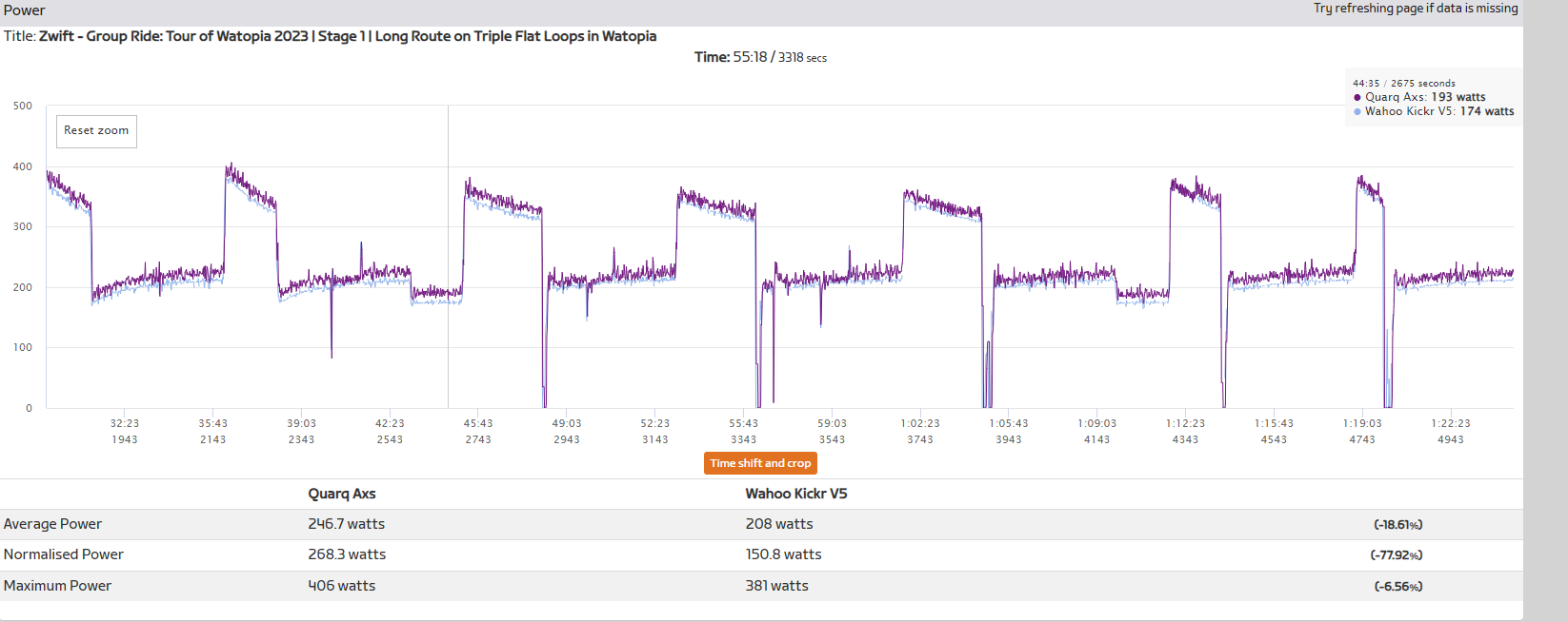

sammenligning fra zwiftpower:
Skjermbilde 2023-03-03 203249.png (101.76 KB, 2476 nedlastinger)
Redigert av Jamez; 03/03/2023 19:33.

Kjørte en treningsøkt igår med dual recording. I starten av økta viser quarq rundt 2% for mye. Men allerede etter første settet med pådrag (8min med 310w i lett gir/mye brems) økte feilen til 6.5% og så opp på 8% etter to drag til...
Virker som det er en temperaturdrift på rulla, spør du meg ...
