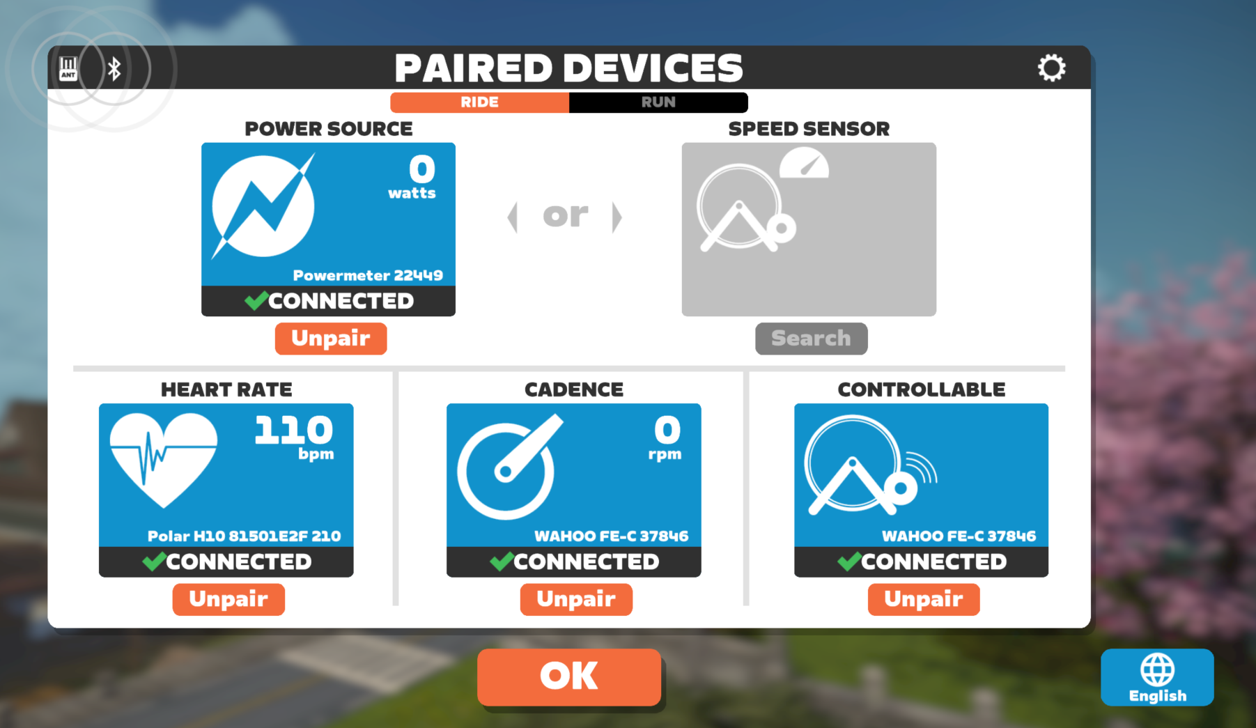

Jeg gikk nylig over fra BT til ANT+ for å unngå drops på Kickr 5, noe som har fungert greit. Det jeg imidlertid har registrert er at rullen virker å regulere motstand annerledes med disse to tilkoblingene og jeg lurer på om andre har lignende erfaringer og mulige løsninger.
Det jeg opplever som forskjellen er at ved BT-tilkobling så endres motstanden i rullen i henhold til stigningsgrad i Zwift. Ved bruk av ANT+ er den eneste forskjellen på å sykle ned, frem og opp at hastigheten endres. Motstanden er lik, men farten er lavere desto høyere stigningen er og omvendt på en gitt utveksling og kadens. I praksis betyr det at jeg ikke trenger å gire når jeg er tilkoblet ved ANT+ noe som i utgangspunktet ikke er et problem, jeg synes bare det er rart at det er sånn.
Er dette vanlig? Er det noen man må endre i programvaren når man går fra BT til ANT+?
Jeg føler kanskje det er jeg som blingser her, men har ikke klart å finne ut av det.

I tilkoblingsmenyen "paired devices" så kan man koble til som "power source" eller "Controllable" elns.
Du skal ha controllable.
Sjekk at du har valgt riktige bokser.

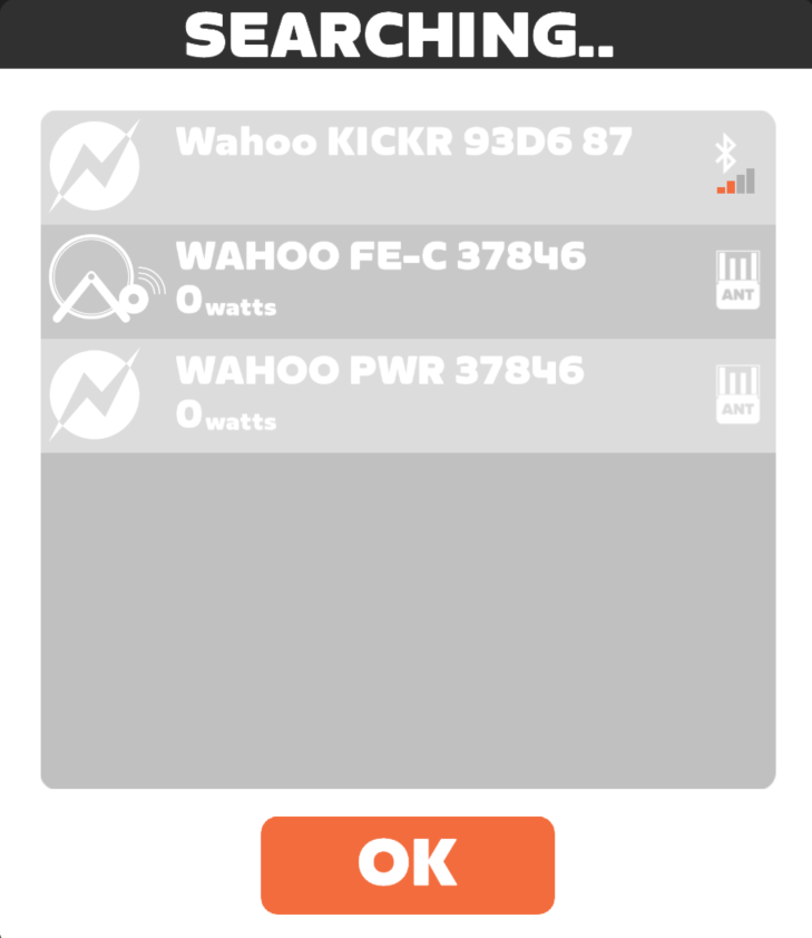

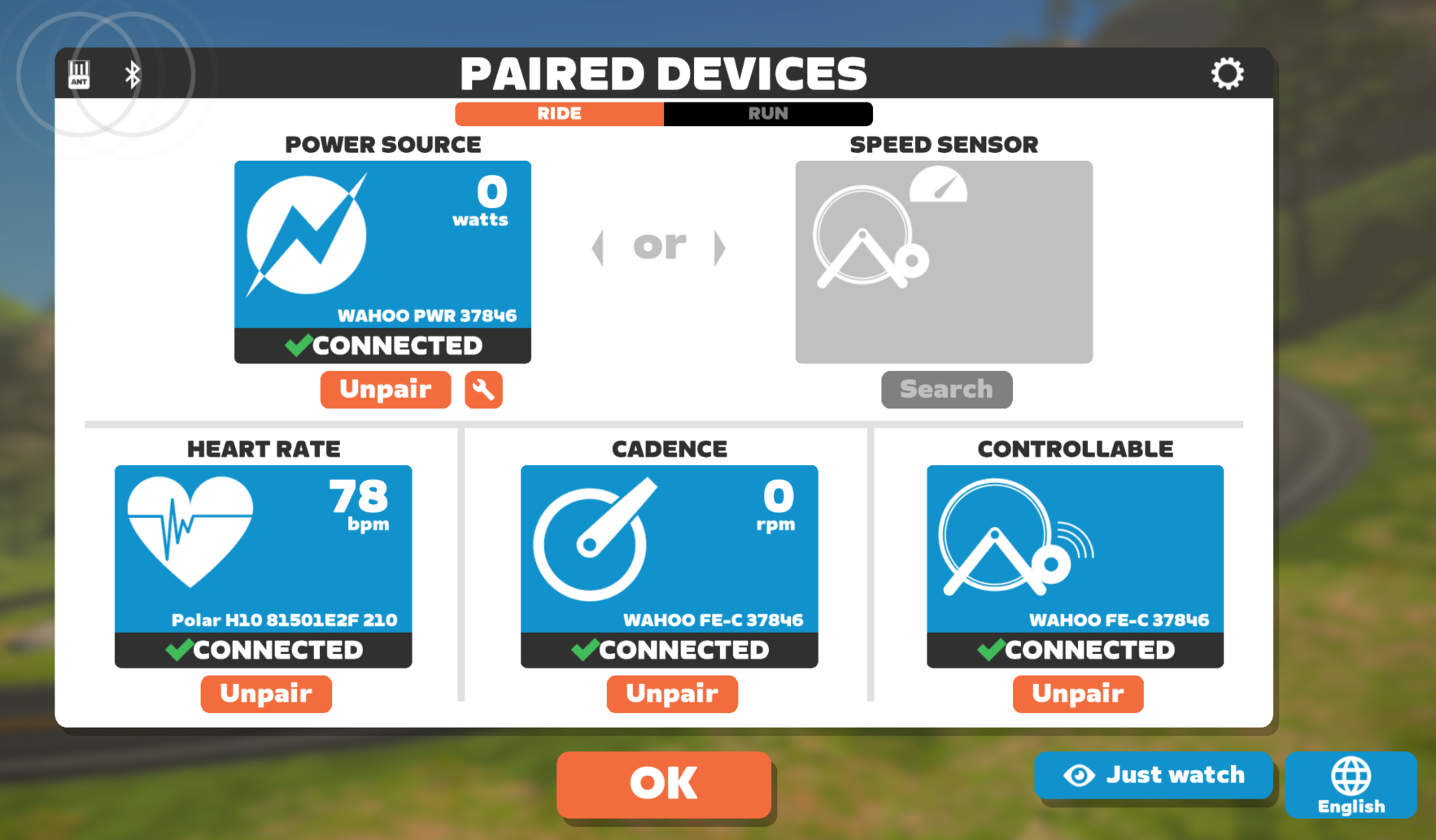

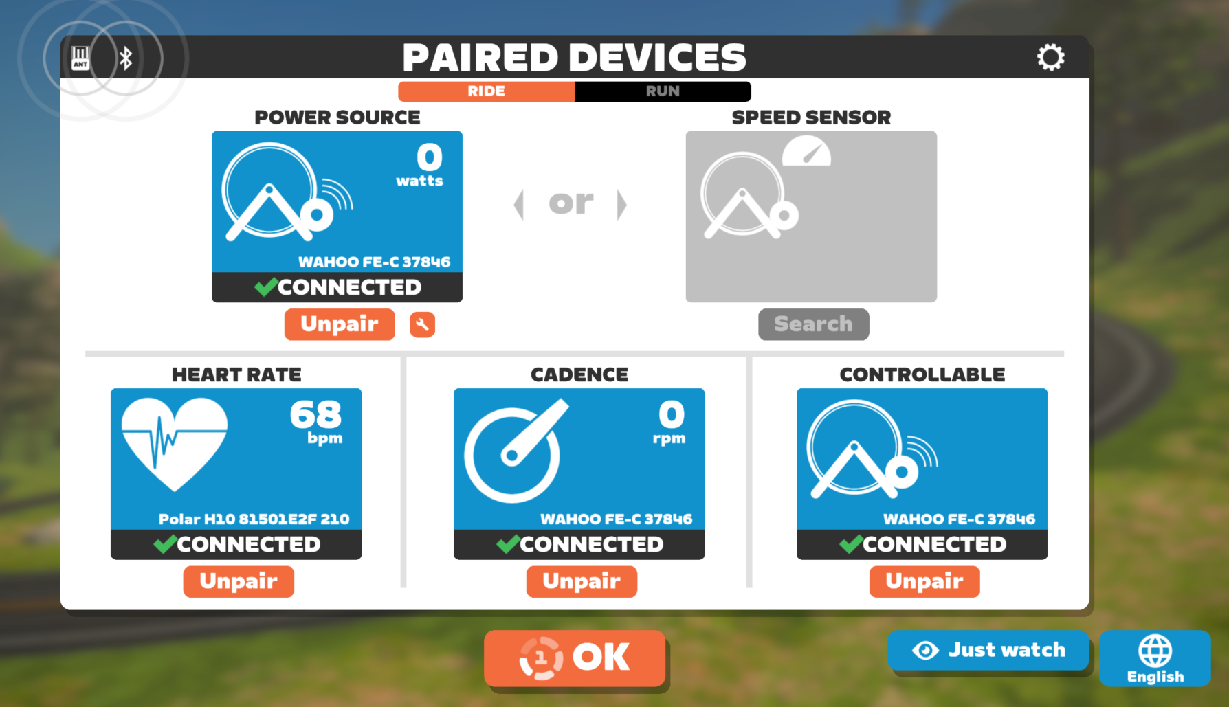

Sitat: Stefan77
Jeg har brukt samme valg som ved BT-tilkobling, som fungerer. Jeg har forsøkt å teste alle tilgjengelige tilkoblingsalternativer uten hell.
[Linket bilde][Linket bilde]
