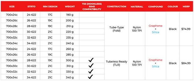

Tror jeg går for Vittoria N.EXT 34 mm. Håper det er 34mm+ på 25mm indre bredde hookless felg. Noen som har testet?
Har ingen erfaring med dekket, og har ikke sett noen mål for 34 mm i tester, men Vittoria er prisverdig nok blant dem som både informerer om ny ETRTO-standard og designer de nye dekkene sine etter den. Vittoria har f.eks. opplyst at N.EXT 28 mm faktisk skal måle 28 mm på en felg med 19 mm indre felgbredde, i overensstemmelse med ETRTO. Det er siden bekreftet i flere tester, om enn det kan være små forskjeller i produksjon.
Som forklart av Vittoria her, skal dekk på 29-34 mm være basert på en indre felgbredde på 21 mm.
Det skal gjelde også for N.EXT 34 mm, som vist i skjemaet over.
På din brede 25 mm felg bør dermed dekket måle minst 34 mm, kanskje 1-2 mm mer.
Men så må jeg ta alle forbehold om at hookless eventuelt kan påvirke bredden. ETRTO-målene er som kjent basert på felger med lepper/hooks.
Håper du hører fra noen som har sjekket!
