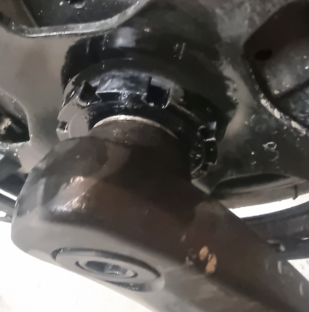

Jeg har en irritende gnisselyd fra krank/motor på min Cube elsykkel som ikke forsvinner uansett hvor mye smøring jeg gnukker inn. Det neste blir derfor å forsøke og løsne drev/krank for første gang. Jeg ser derimot at drev sitter fast med en spesiell låsering av noen slag (se bilde).Google tilsier at jeg trenger en "avdrager til shimano drev", men usikker på hvilken avdrager da det ser ut til å være flere varianter? Jeg regner også med at den må festes på igjen med riktig moment? Tips tas imot med stor takk!

Noen Shimano kranker har krankarmene skrudd for hardt på. Dette er en garantisak. Da trenger man nye krankarmer og skruer. Tror dette hovedsakling er 6000 serien. Men har hørt om dette på EP8 også. Men da hadde du hørt denne lyden fra sykkelen var ny vil jeg tro.
Du finner all info du ønsker på https://si.shimano.com/en/
Jeg er ganske sikker på at du kan bruke dette verktøyet:
https://www.cycleservicenordic.com/...or-cartridge-bottom-bracket-tool--616069

Takk skal du ha! Sykkelen er over et år, så vil tro at det ikke er tilfellet her!
