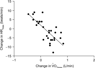

For å utelukke feilmargin; når og hvordan målte du makspuls? Makspuls endrer seg med alder og form.
Personlig synes jeg OT sin sone2 er lett, til en grad kjedelig å løpe i. Har dog 10 slag høyere makspuls enn deg. Selv om jeg kjører all out i bakkeintevaller på sykkel, og føler kroppen er i ferd med å kollapse, er jeg et par slag unna makspuls.
Nyttig info: Wattkoden: Makspuls
Re: Pendling/trening sone 2 [Re: Andreas83] #2722739 19/10/2022 07:12
Innlegg: 2,114
NjuK Offline
Innlegg: 2,114
Sitat: Andreas83
Makspuls endrer seg ved alder, men ikke form. Man kan ikke trene på seg høyrere eller lavere makspuls. Men, at man kan oppleve å treffe høyere makspuls, er vel mer at man er bedre trent, og klarer å pushe seg høyere. En makspulstest er tøff, tung og jævlig å gjennomføre.
"Hjertet har også en maksimal frekvens, normalt i området 160-220 per minutt. Denne maksimale hjertefrekvensen påvirkes lite eller ingenting av trening, men reduseres med alder med om lag 0.5 til 1 slag/min per år."
– Hallén, Utholdenhetstrening 2014
Redigert av NjuK; 19/10/2022 07:12.

Mulig den maksimale hjertefrekvensen (teoretisk makspuls) ikke endrer seg med trening, men mener å ha lest/hørt at (reell) makspuls kan endres ettersom hjertet er en muskel som kan trenes ved utholdenhetstrening, og at det gir seg utslag i større slagvolum som kan resultere i lavere reell makspuls til tross for høyere volumstrøm av blod. Dvs. bedre form gir lavere puls ved samme belastning.
Etter å ha reflektert over dette er det jo ikke nødvendigvis makspulsen som har endret seg, men bedre at kondisjon kanskje kan medføre at flaskehalsen kan være musklenes evne til å ta opp oksygen, og ikke hjertet/blodets evne til å transportere det, men som likevel vil påvirke den maksimale pulsen du vil klare å oppnå, men som ikke egentlig er makspuls.
Gir refleksjonen mening, eller er jeg på jordet?
Re: Pendling/trening sone 2 [Re: Magnoos] #2722813 19/10/2022 21:03
Registrert: Aug 2021
Innlegg: 158
baroudeur Offline
Innlegg: 158
Sitat: Magnoos
Kondisjon er sammensatt, men er (slik det omtales her) primært begrenset av oksygenleveransen til arbeidende muskler, blant de som er friske og veltrente. Musklenes evne til å ta opp og forbruke oksygen har vanligvis høyere kapasitet enn sirkulasjonens evne til å levere det, med enkelte unntak, som svært inaktive individer.
Så en god tommelfingerregel er at dersom man øker leveransen, for eksempel (og typisk) slagvolumet, så øker man kondisjonen. Ekstremverdier vil imidlertid kunne gå på bekostning av andre egenskaper, noe man vel så hos bl.a. Oscar Svendsen.

Skjønner at det er komplekse sammenhenger her. Men syns fortsatt det høres logisk ut at puls (og herunder opplevd makspuls) går ned dersom man trener hjertet opp til et større slagvolum (gitt at det jeg har hørt før er riktig).

Sitat: Magnoos
Høres fornuftig ut det du sier der baroudeur.
Ja, det er logisk. Og graden av reduksjon er gjerne assosiert med grad av økning i VO2max, som igjen gjerne skyldes økning i slagvolum.
[Linket bilde fra media.springernature.com]
