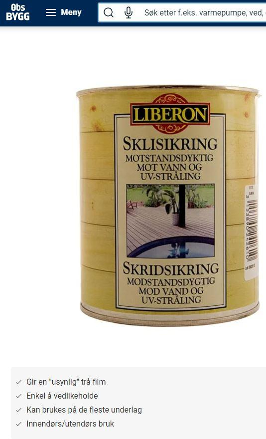

Angående tre og råte. Kanskje NOTS burde inngått en avtale med Obs Bygg eller andre om leveranse av Liberon sklisikring lakk. Funket på et table top noen år, men det var imidlertid laget i impregnerte terrassebord.... treverket holdt seg fint, i tillegg til at det ikke var så glatt....men er jo svindyrt...
Men uansett bør en gjerne behandle trestokker med noe, så vannet ikke trekker så lett inn...
https://www.obsbygg.no/maling-tapet-og-tilbehor/olje-lakk-og-spray/2373732?v=ObsBygg-3282391052159

Kanskje NOTS burde inngå en avtale med noen som forstår at NOTS Oslo som "drifter" Pioneren er en gjeng med frivillige dugnadsfolk som bygger på egen fritid, helt gratis uten å få betalt. Der så å si INGEN dukker opp på dugnad for å bidra.
Hva er det med mennesker som deg som ikke evner å forstå at NOTS IKKE er et AS (eller NAV for den saks skyld)? Det er en FRIVILLIG ORGANISASJON
NOTS er ikke DNT eller Skiforeningen med ansatte - det er helt vanlige folk akkurat som deg som stiller opp på sin egen fritid og ordner for felleskapet.
