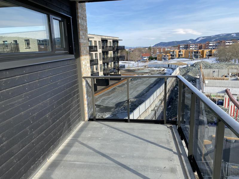

Rekkverket så litt lavt, men det er jo utfordringen med bilder, selv om jeg bare telte 8 kledningsbord i høyden så er det kanskje akkurat innafor. Kravet i forskriften er minimum 1,0m, og 1,2m om høydeforskjellen er 10m eller mer.
(Det ville overraske meg om de har bomma på noe SÅ kritisk viktig, men når vi uansett er inne i dette sporet så kan vi jo like gjerne leke full overtagelsesbefaring ICON_SMILE )
Hehe, ja, det er noe jeg ikke har tenkt på, har egentlig ikke tenkt på at rekkverket er lavt heller. Får ta fram laseren og måle det og i ettermiddag ICON_WINK
Som ufaglært er det jo begrensa hva slags full takstrunde man får til, og jeg nøyde meg med å bare synse rundt sjøl samt ha med en detaljorientert kompis da boligen ble overtatt.

Høyden på gelenderet er forøvrig 1.03 meter i følge lasermåleren min ICON_SMILE Og det er ikke såpass som ti meter ned her, så tror nok de er innafor krava der.

Innlegg: 10,633
perbl Online OP
OP Online
Innlegg: 10,633
Sitat: Øyvind V
Jeg har jobbet med byggefeil tidligere (fra forbrukersida), og tror mange slike tvister ville vært unngått om man hadde med en betalt tredjepart på overtakelse. Har man bodd et sted i 1-2 år før man oppdager noe, blir det fort krangling om det ikke burde vært oppdaget før og så videre.
Jeg ser for meg at det kan bli endel tvister mot proff som var med da, jeg har nå selv erfart at takstmenn kan gå glipp av ganske elementære ting på befaring. Tror det er ganske vanskelig å få noen som er så nøye at man slipper å oppdage ting etterhvert som man "bor inn" en bolig uansett.
Per B.
Re: Reklamasjon på litt skeivt vindu i nybygg [Re: perbl] #2721734 03/10/2022 07:34
Innlegg: 10,532
Øyvind V Offline
Innlegg: 10,532
Sitat: perbl
Sitat: Øyvind V
Ja, det er klart, og man løper i tillegg en risiko ved senere tvister dersom man har hatt en fagmann med på overtakelse. Jeg tipper du er over gjennomsnittet opplyst også på dette området, og det er nettopp kompetanse og det å være "på" i de riktige fasene som kan hjelpe mest (tror jeg).
Re: Reklamasjon på litt skeivt vindu i nybygg [Re: perbl] #2721801 04/10/2022 09:48
Innlegg: 7,627
Anders A-R Offline
Innlegg: 7,627
Sitat: perbl
Sitat: Øyvind V
Med fare for å fornærme en hel stand, så er kravene til taktsmenn og kvaliteten på deres rapportering under en hver kritikk i min bok. F.eks markedsføres det takstmannutdanning som digitalt 3 mnd kurs. Det er ikke i nærheten av hva det bør være om du spør meg. Nå er det nye krav iht avhendingsloven mm på vei inn som stiller strengere krav, og det er på høy tid. Spørsmålet er om det er nok.
Re: Reklamasjon på litt skeivt vindu i nybygg [Re: Anders A-R] #2721845 05/10/2022 07:10
Innlegg: 10,633
perbl Online OP
OP Online
Innlegg: 10,633
Hadde en kis på befaring, og vi gikk gjennom løsningen. Tror begge var enige i at noe er litt skeivt med det vindusbrettet. Han skulle ta saken videre i apparatet, men var litt negativ mtp at mer eller mindre hele veggen og vinduet er bygget som modul, der spiker er skutt inn i vannbrettet fra innsiden, så det er liksom ikke så lett å demontere det alene.
Litt usikker på hvor kranglete jeg skal være på saken, det er jo ikke så kult å ha demontert stuevegg en periode heller, hvis det er enden på visa. Dette er jo under tak, så det blir nok ikke de verste fuktpåvirkningene, og er vel kanskje mest en kosmetisk greie, men vanskelig å bestemme seg for hva jeg vil hvis jeg feks får et negativt svar tilbake.
Per B.
Re: Reklamasjon på litt skeivt vindu i nybygg [Re: perbl] #2721850 05/10/2022 08:22
Registrert: Apr 2021
Innlegg: 1,133
Tagelli Offline
Innlegg: 1,133
Sitat: perbl
Dette er jo et tilfelle hvor utbygger forsøker å lempe sine akutte problemstillinger over på deg den dagen du skal selge boligen. Nå vet du jo om problemstillingen og er nødt til å informere ved salg, evnt. måtte stå ansvarlig i en konflikt med fremtidig kjøper. Begge deler en økonomisk byrde som utbygger legger over på deg, og hvor det er vanskelig å si hvor mye byrden lettes ved lemping på symptomene.
Du bør kompenseres et sted mellom 0 og utbyggers kostnad for å rette manglen. Du bør altså forsøke å få utbygger til å argumentere med at "dette kommer til å koste xxx.xxx kroner å fikse, som er helt uaktuelt, så vi foreslår at vi heller gjør sånn og sånn". Da har du jo fått et faktisk estimat på hva det vil koste og du har noe håndfast å ta tak i når du søker kompensasjon.
Re: Reklamasjon på litt skeivt vindu i nybygg [Re: perbl] #2721851 05/10/2022 08:29
Innlegg: 3,260
JoachimV Offline
Innlegg: 3,260
Kompensasjon bør stå i stil med mangel (TG) på tilstandsrapport ved salg og ev opplysning om det som ikke kommer frem i tilstandsrapport i egenerklæring?
Re: Reklamasjon på litt skeivt vindu i nybygg [Re: Tagelli] #2721855 05/10/2022 08:53
Innlegg: 10,633
perbl Online OP
OP Online
Innlegg: 10,633
Sitat: Tagelli
Sitat: perbl
Gode poeng. Får avvente og se hva slags svar jeg får.
Jeg tenkte også å få tak i en skikkelig god laservater som viser tydelige streker og få noen gode målinger på skeivheten, samt måle avstander på begge sider til tak og gulv litt bedre med de ulike flatene som referansepunkt.
Per B.
