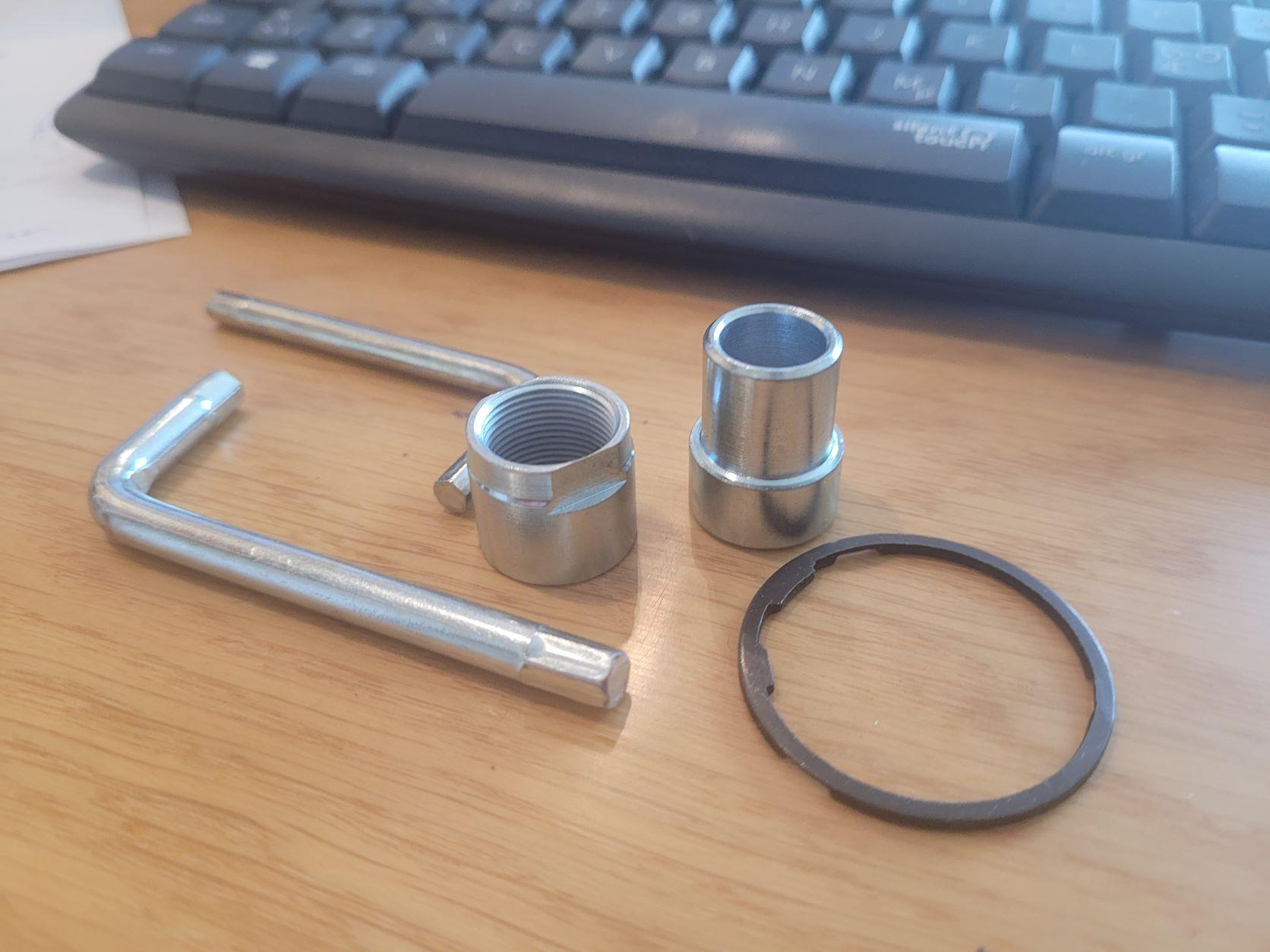

Jeg var kanskje ikke så tjukk i hue allikevel. Må vel være dette som jeg fant i den mangfoldige esken "diverse sykkelstæsj". Se vedlagt bilde (om jeg fikk til å legge det ved her)
Re: Ny sykkel på rulla [Re: Sutrekoppen] #2719543 09/09/2022 09:12
Ja, det er adaptere som er veldig like de til min Elite. Gratulerer med funnet!
Hvis du har Boost (men det er det vel ikke på gravel), trenger du en ekstra avstandsskive i tillegg.
