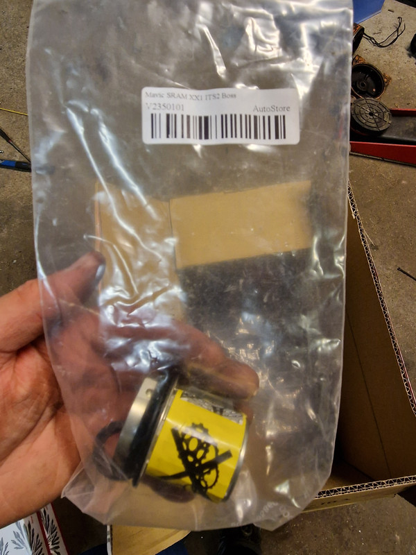

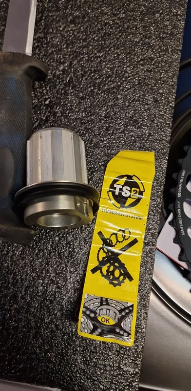

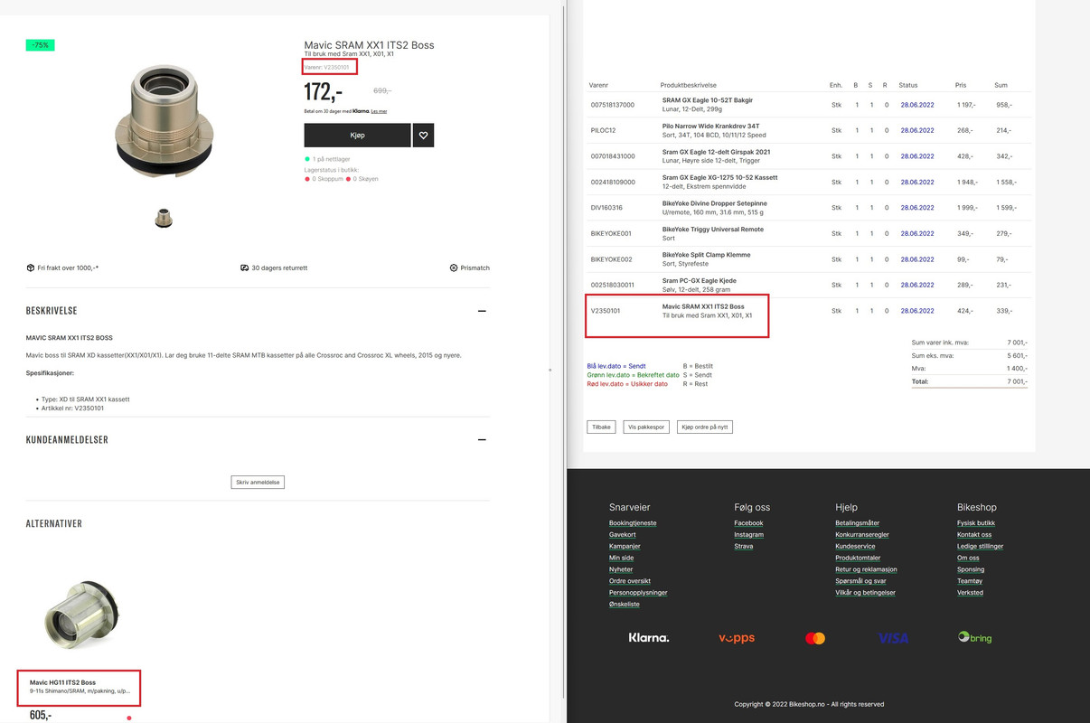

Bah. Pakken kom frem i dag og jeg var happy siden jeg skal på ferie og ha med sykkelen like over helgen. Demonterte og gjorde klar for montering. Tok ut bossen og da ser jeg at den lignet fælt på min gamle.. På pakken står det også Mavic Sram XX1 ITS2, men bosset er HG11 helt identisk med det jeg har. Forsøkte å se om jeg kunne bestilt feil, men stemmer ikke dette med at jeg skal ha XX1 ITS2? Ut i fra bildet ser det jo helt annerledes ut også så vil tro det passer bedre GX kasetten som hadde disse gjengene. Jeg bestilte en til nå for å se om de klarer å levere rett denne gangen, men om noen ser at jeg har bestilt feil så skrik ut så jeg ikke endre opp med å ikke ha sykkelen klar til jeg kommer hjem fra ferie..
[Linket bilde fra i.postimg.cc]
her er den jeg fikk
Re: Fra 2x10 til 1x10 på Mondraker Foxy Xr [Re: minim] #2712594 01/07/2022 21:24
Innlegg: 1,251
Plankepetter Offline
Innlegg: 1,251
Det må være feil innhold i posen.
