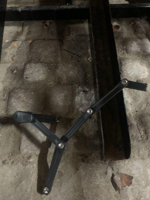

Sykkelen til kona ble stjålet fra sykkelparkering der man må bruke adgangskort.
Låsen, en Abus Bordo 6100, er klippet rett av. Her må de vel ha hatt med seg ganske kraftig verktøy?

Litt vanskelig å se, men jeg tipper nå jeg kan komme meg gjennom en sånn Bordo med en standard batteridrevet vinkelsliper. Om jeg vil være tjuvradd, er det jo ikke så vanskelig å ta med seg.

Så jeg plasserer vel egentlig disse Bordo-låsene i segmentet "kraftig nok til å unngå impulsive tyveri med basic-verktøy", men overhodet ikke noe som motstår målretta angrep med batteridrevet verktøy ala vinkelsliper eller grove verktøy for å angripe leddene.

Tyske Abus har selv gitt din kones Bordo 6100 en gradering på kun 9/15, som betyr at den kan kuttes eller brytes opp på mange vis med enkelt håndverktøy. F.eks. boltkutter.
Det er på ingen måte en trygg lås, og Abus gjør med sin gradering ingen hemmelighet av det. Forhandlere er dessverre ofte ikke tydelig på hvor sårbare låser med lav gradering er. Forsikringsgodkjenning er heller på ingen måte noen garanti mot enkle verktøy.
Om du vil sikre deg noenlunde mot håndverktøy som ikke er elektrisk, må du for Abus' del opp mot 15/15, eller tilsvarende fra andre produsenter. Og foldelås som Bordo kan brytes opp med ikke-elektrisk verktøy, selv i de høyest graderte versjonene.
For sikrere låser, se f.eks. britiske Sold Secure sine Diamant-klassifiserte bøylelåser. Men selv de fleste av disse kan kuttes kjapt med elektrisk verktøy.

Ja, de aller fleste butikker som forhandler disse foldelåsene selger jo kun de enklere modellene, det er ganske sjelden butikker har de kraftigste modellene, der såvidt jeg vet ledda er vesentlig sterkere. Men her så det ut til å være selve platen som var angrepet, og har man batteriverktøy går nok også de råeste modellene kjapt. Platene er vel noe tykkere på de råere modellene, i tillegg til at leddene tåler mer.

Er ikke kuttet litt for ujevnt til å være laget av vinkelsliper?
Det vil alltid være muligheter for å klippe låser. Nå finnes det både portable hydrauliske og batteridrevne boltekuttere, som er stillegående kontra vinkelsliper. Bosch 12V vinkelsliper er liten nok til at den passer i enkelte lommer.

Dette skjedde på dagtid i et rom der jeg tviler noen har turt å bråke med vinkelsliper. Kuttet er gjort i plata, og ikke i leddet, og det ser vel ut som det er brukt en kraftig saks/boltekutter. ja. Kona har en 15/15-lås også, men trodde ikke hun trengte å bruke den der inne.

Dessverre er 6100 mulig å knerte med en middels eller større boltekutter. Og etter hva jeg forstår er det favorittverktøyet til sykkeltyven.
