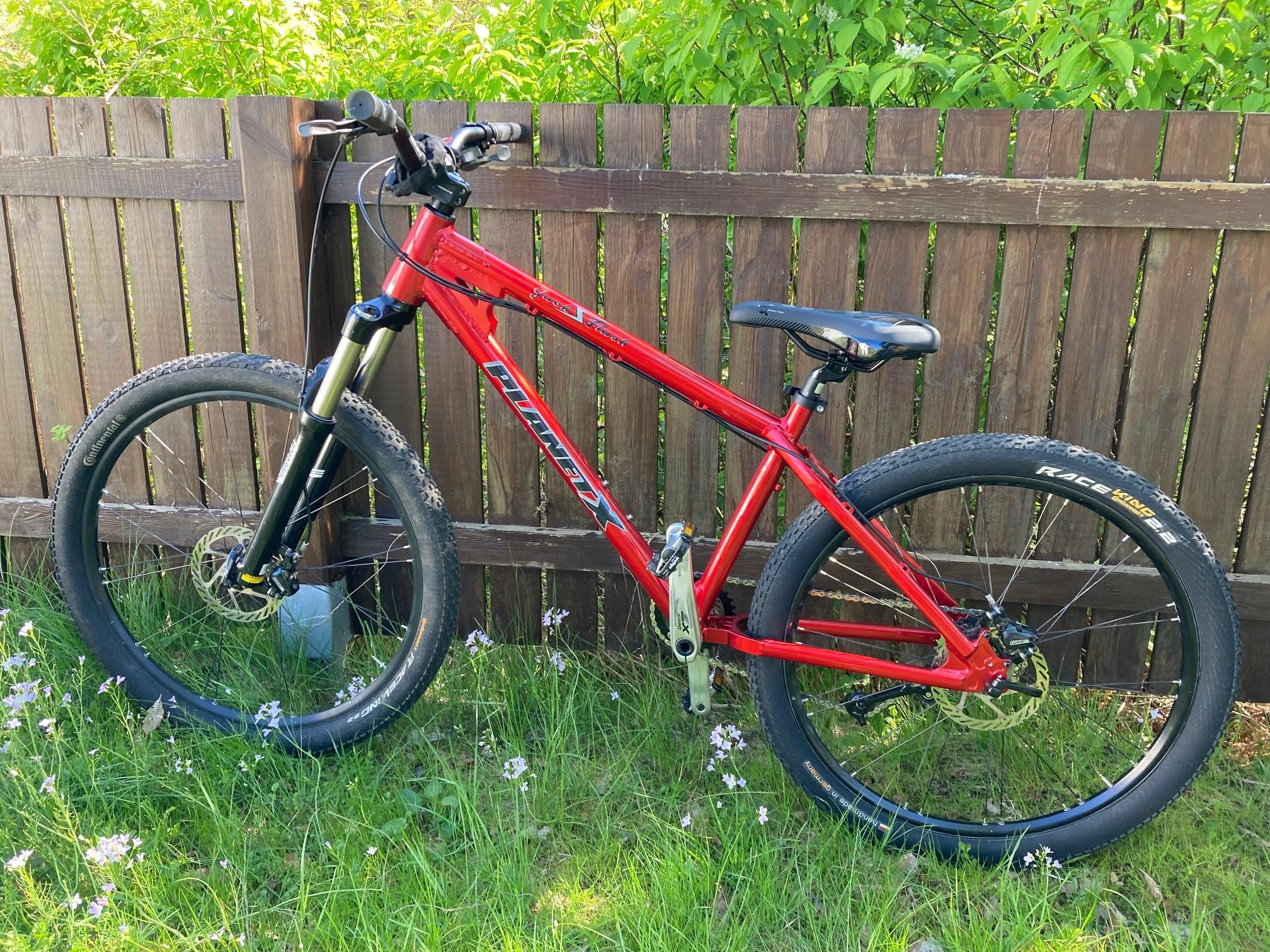

Dette er ein veldig kort byggetråd, då sykkelen er ferdig
Planet-x billigramme + gamle deler = morsom sykkel til arvingen
jumping jack flash.jpg (3.03 MB, 444 nedlastinger)

Satt akkurat og vurderte samme selv til kronarvingen, hvor lang er junior? Hvor lang gaffel har du der, den ser jo nesten slakk ut til tross for 69 HA?

Ja, den ser slakk ut, til tross for kun 100mm gaffel
Eg skal kontrollmåle for å vere sikker
(Det er mulig gaffelen tilfeldigvis er 120mm)
Er det flaks eller uflaks om den er slakkere enn planlagt?
Hu som skal bruke den er ca 155 og den passer greit slik den er, men tenker at slik sykkel kan brukes lenge
Men det hadde kanskje vore ein fordel med kortere krankarmer

AC på gaffelen er 510mm, som skulle bety 120mm vandring (27.5" gaffel)
Head angle er målt til 67 grader og seat tube angle til 71 grader (https://www.ginifab.com/feeds/angle_measurement/)
Eg tenker dette går greit?
