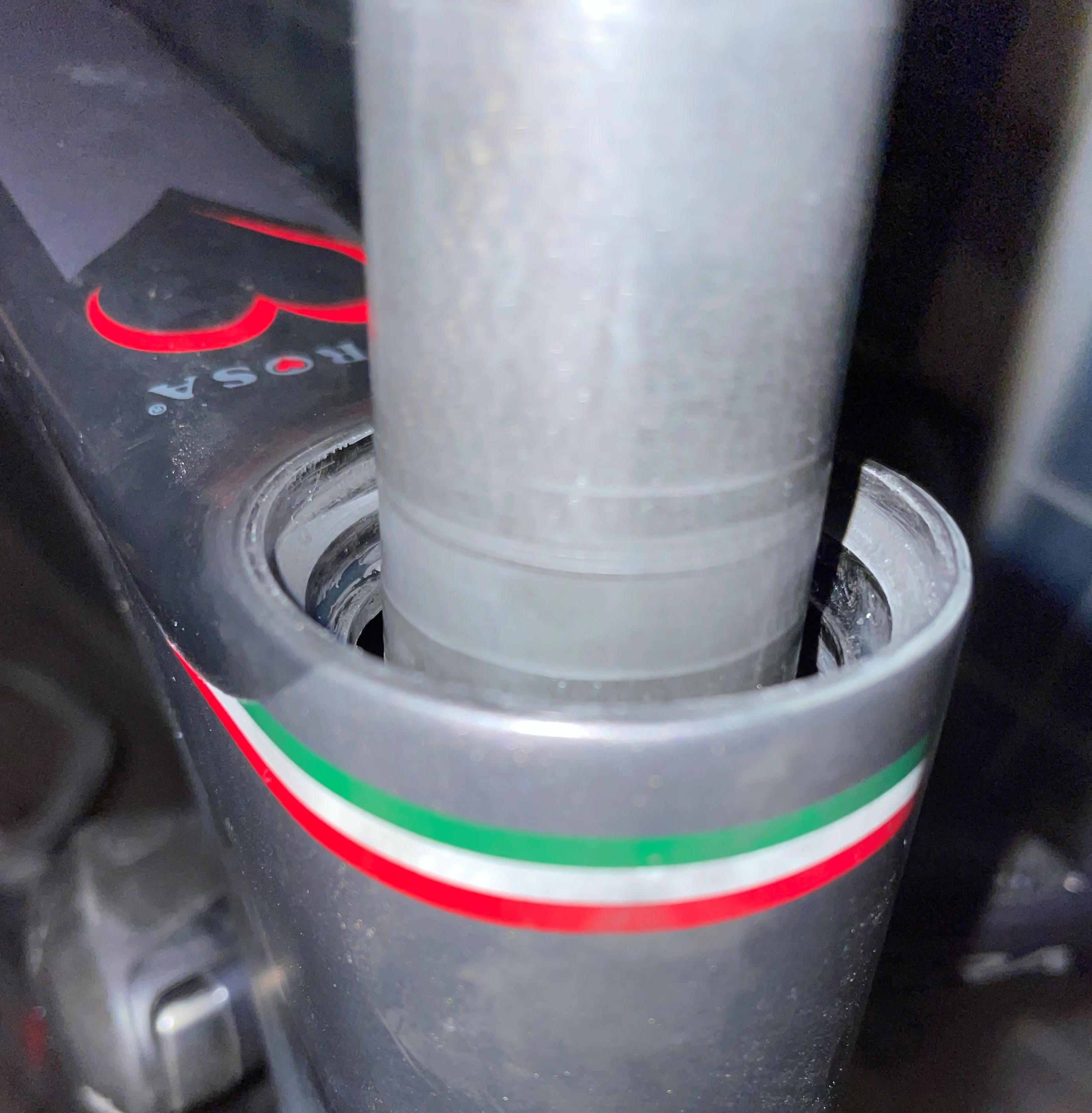

Skulle være snill mot min kjære derosa og rense og fette opp styrelageret i dag, og oppdaget at det er et merke på kronerøret der styrelageret sitter. Ingen tegn til sprekk, men likevel et tydelig merke. Se bilde.
Er dette noe å miste nattesøvnen av, eller er det "sånn det blir" ? Sykkelen har gått ca 25000km. Kanskje bare et lag med lakk som er litt sammentrykt? Oppdaget i dag noe slark i lageret, og det er kanskje forklaringen på hvorfor det har blitt merke.

for meg så ser det ut som normal bruksslitasje, mulig du kan vaske bort det meste av merket.
men, sjekk i godt lys og skrap over med neglen - hvis det er sprekker der så er det sannsynligvis kassabelt. du skal ikke kunne kjenne noen fordypning eller søkk i overgangen mellom blankt og matt område

Hmmm, det er tydelig med neglen at det matte området er bittelitt dypere enn resten av røret. Men ingen tegn til sprekk. Som om lakken (?) eller det ytterste laget med epoxy (?) er litt trykt sammen. Er et tilsvarende (men mindre tydelig) merke der det nederste lageret sitter (med slark i lageret er det vel øverst det blir mest slark).

Hvis du har kjørt med slark i styrelageret over lengre tid så er dette noe som kan skje. Hvis du fortsatt klarer å få bort slarken fullstendig ved å stramme top capen, tross litt slitasje på styrerøret, så bør det ikke være noe problem. Det er jo også forutsatt at det ikke er noen sprekker, da.
