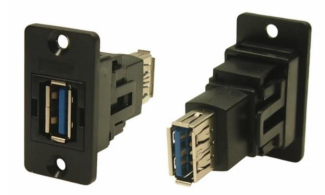

Forslag til løsning?
USB A hann til USB A hann kabel finnes vel knapt mer.
Etter min mening burde tilkoblingen i brønnen vært socket to socket USB3.0, da kunne man bare plugga strong kabelen rett i brønnen, så videre fra brønn til PC. Men du mener at jeg da bør ha en USB A til USB A fra brønn til PC?
Eller så burde det kanskje vært USB-A hunn under brønnen og USB-C hunn på topp?

Sitat: Hoaas
Jepp. Kan du få modifisert denne?
