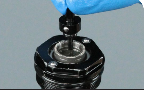

På Charger 1 er klikkekulene ordnet slik:

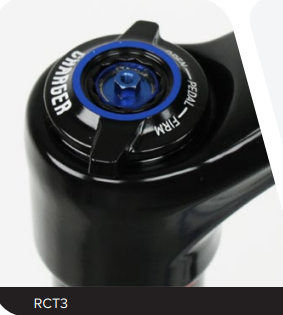

På Charger 2 trengs ikke denne delen å tas ut, for gjengs vedlikehold, ser det ut for, så alt jeg finner ut er å titte på bilde i servicemanual:
Man kan jo anta at denne delen er ca tilnærmet lik for v1 og v2, og at noe lager kluss, slik at kula ikke ligger mot ytterveggen. Om det er låsering som før, slik at man bare kan løfte ut dingsen, etter å ha tatt ut låseringen, er ikke lett å si.
Om man stirrer på det øverste bilder, skimter man en o-ring nederst på dingsen. Da er det relativt fritt fram for vann og finkornede partikler som kan legge seg på kula inni der. Tror det kan være noe sånt som foregår, enten rust, eller noe som gjør at kula ikke ligger skikkelig inni der.
Etter å ha myst på en god del gafler og bakdempere som har vært ødelagt etter service hos profesjonelle, (det er faktisk ganske vanlig,) så tror jeg egentlig at en amatør vil kunne fikse dette bedre enn om man leverer det inn til et tilfeldig verksted.
