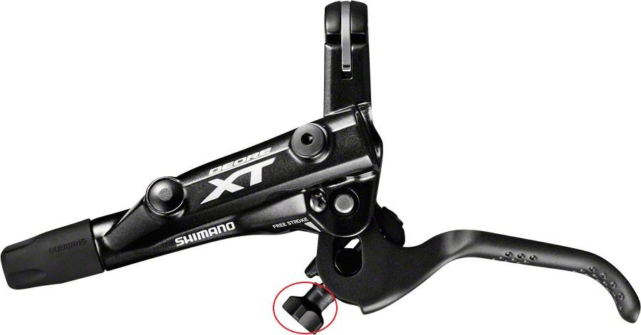

Har luftet bremsene og de er crispe og biter skikkelig godt fra seg. Men de begynner å bremse omtrent med en gang og bremsehendelen synes jeg er for langt fra holken. Er det noen mulighet for å justere dem inn på noen måte? Altså nærmere holken, men med samme lille "dødgang" som nå?

Det er en justeringsskrue med svart hode på som du kan vri på. Bruk den for å stille den nærmere holken

Ja - men skrur jeg den nærmere så subber kloss og skive mot hverandre.

Du skal ikke endre på bittpunktet om du justerer på skruen som er markert med rød sirkel her, den endrer kun hendelens avstand fra styret.

Ok - da forsøker jeg på nytt. Takk så mye.
