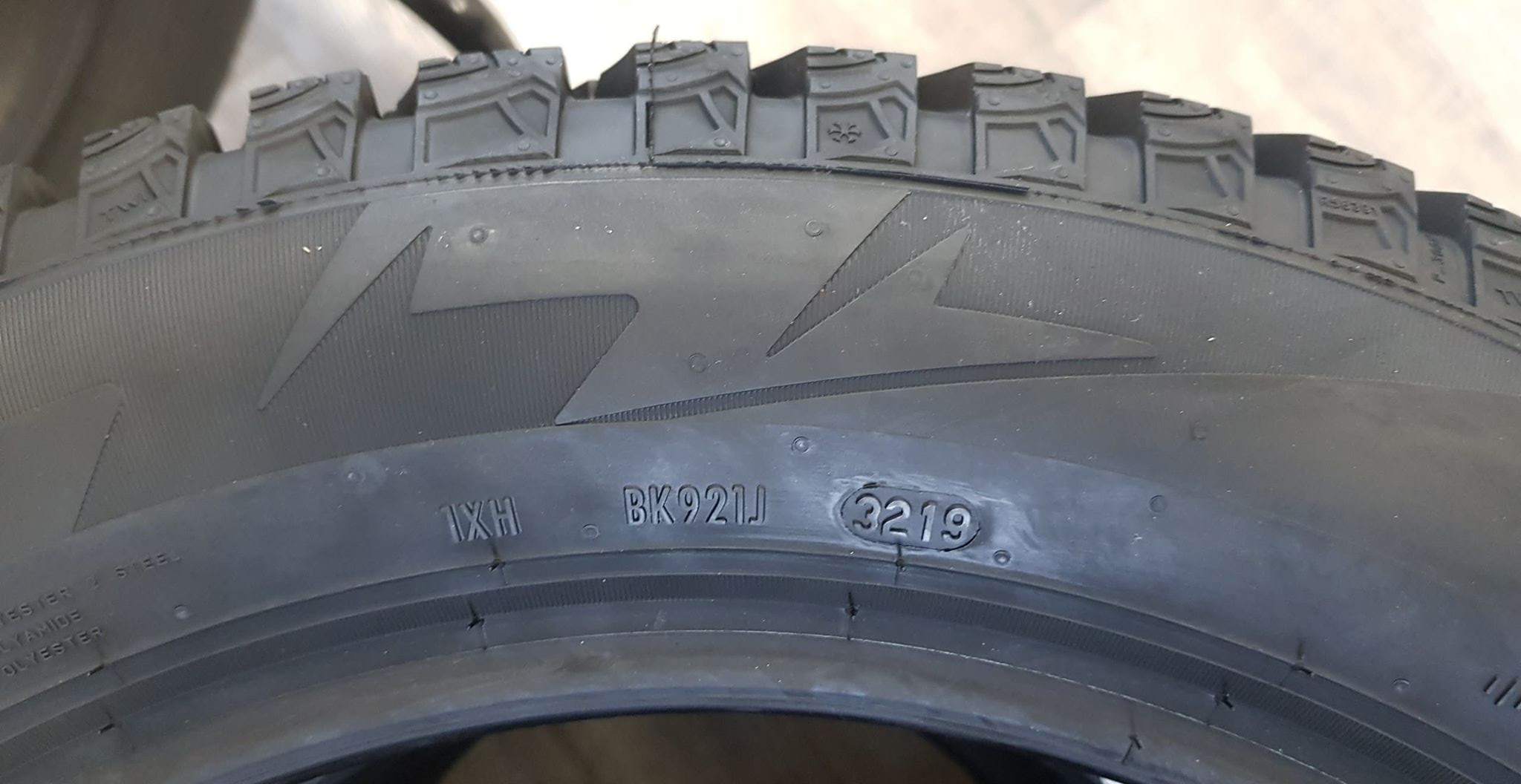

Husk nå bare å sjekk produksjonsdato, folk er jo helt idioter å selger 5-10 år gamle dekk som gull.
Her vist med ukenummer 32, 2019.
