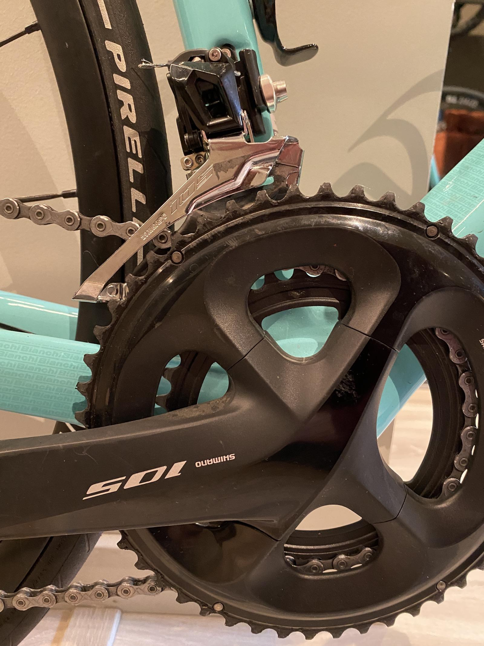

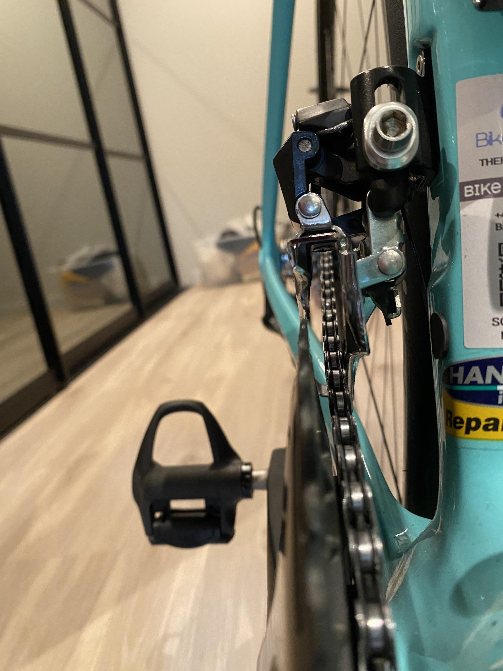

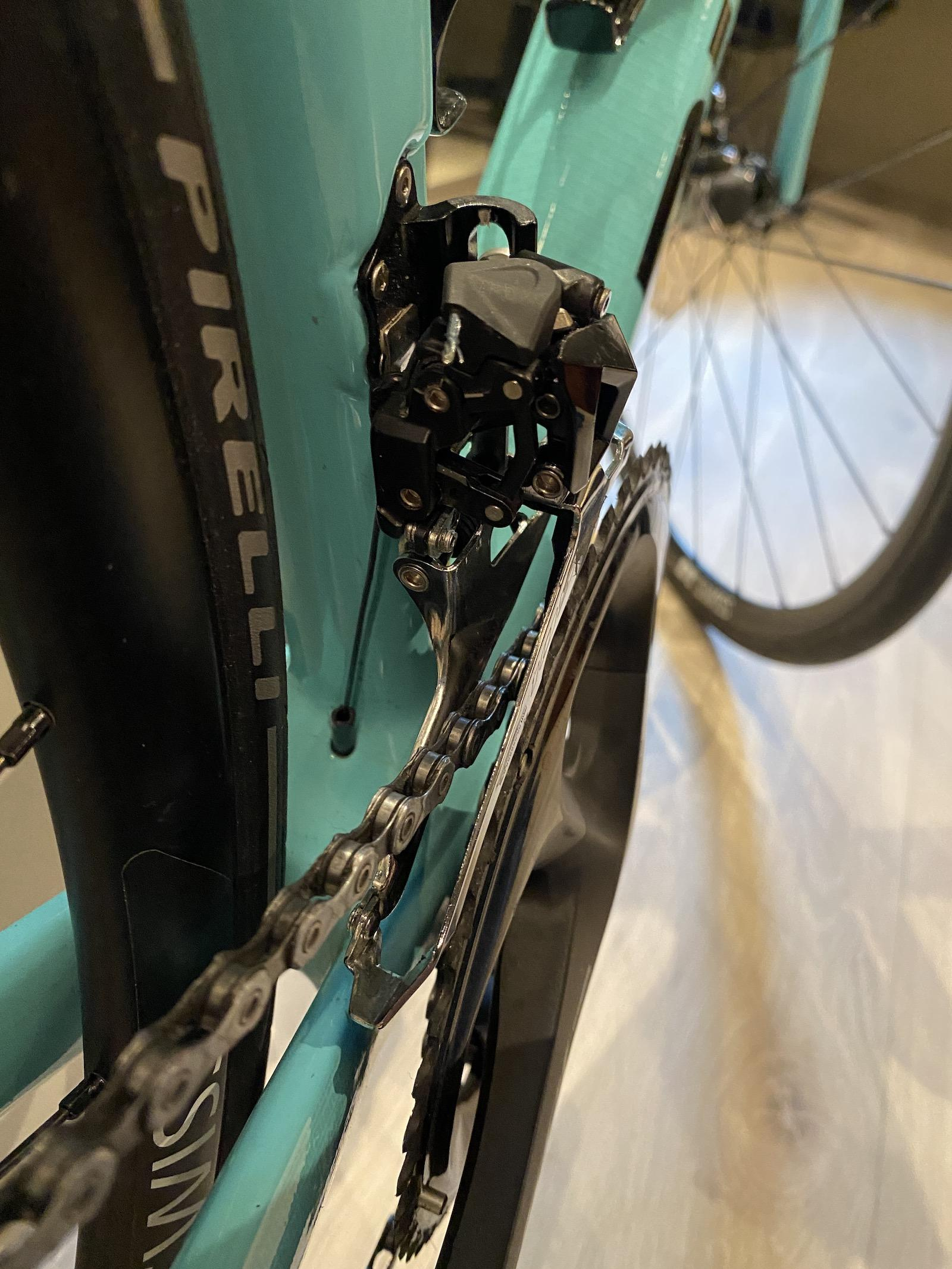

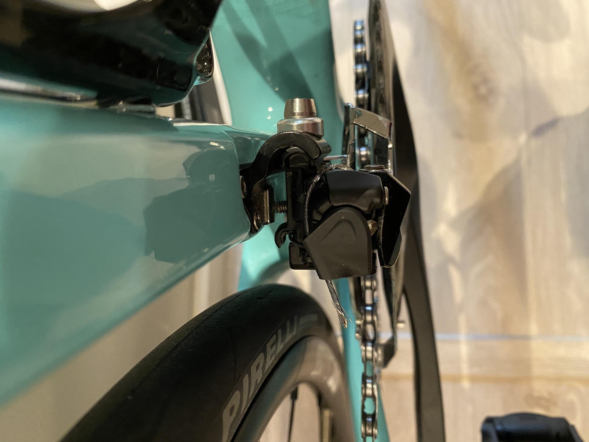

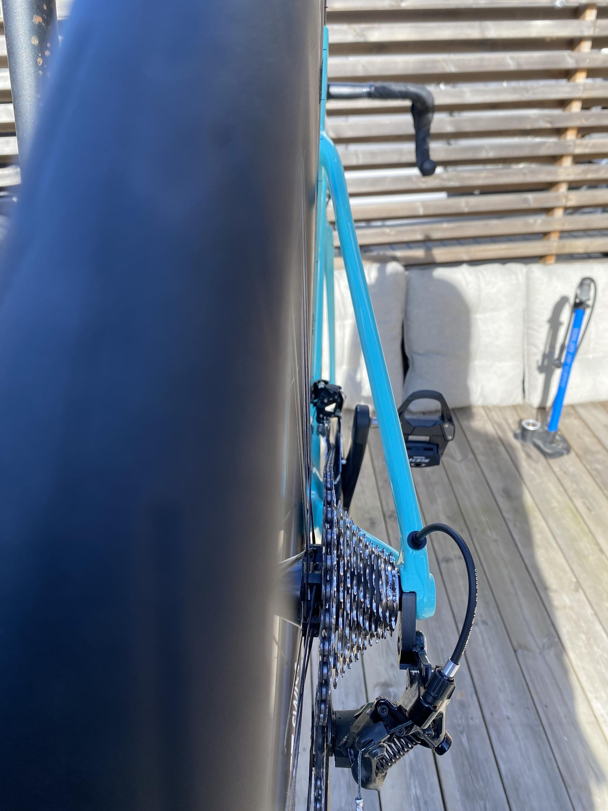

Kanskje du kan legge ut et par bilder av fremgiret.
Ikke for å være uhøflig, men du har problemer med fremgiret, og da er det mindre relevant med et bilde fra bakgiret, selv om kjeelinje for så vidt kan være interessant og.
Ta et bilde ovenfra, med kamera omtrent inn i triangelen, og et bilde fra høyre side. Da blir det lettere å se om giret er montert riktig.

Her er flere bilder fra litt forskjellige vinkler.

Ikke helt lett å se uten å ha et bilde som er tatt rett ovenfra, men er vinkelen til giret riktig?
På siste bildet ser det ut som om under/baksiden av buret er vridd litt utover.
Kan ikke helt se hvor problemet med l-skruen kan ligge når den er skrudd ut helt og giret ikke kan gå lenger inn uansett hva du gjør.
(Du kan jo sjekke og se om det er luft mellom tappen og skruen for å være sikker, og prøve å presse giret lenger inn mot ramma med litt makt)
For nå tror jeg jeg ville sjekket ut vinkelen først, men det forutsetter at det er god nok klaring mellom buret og kjedet når du kjører på minste drev bak (selv om det kanskje ikke er mye brukt).
