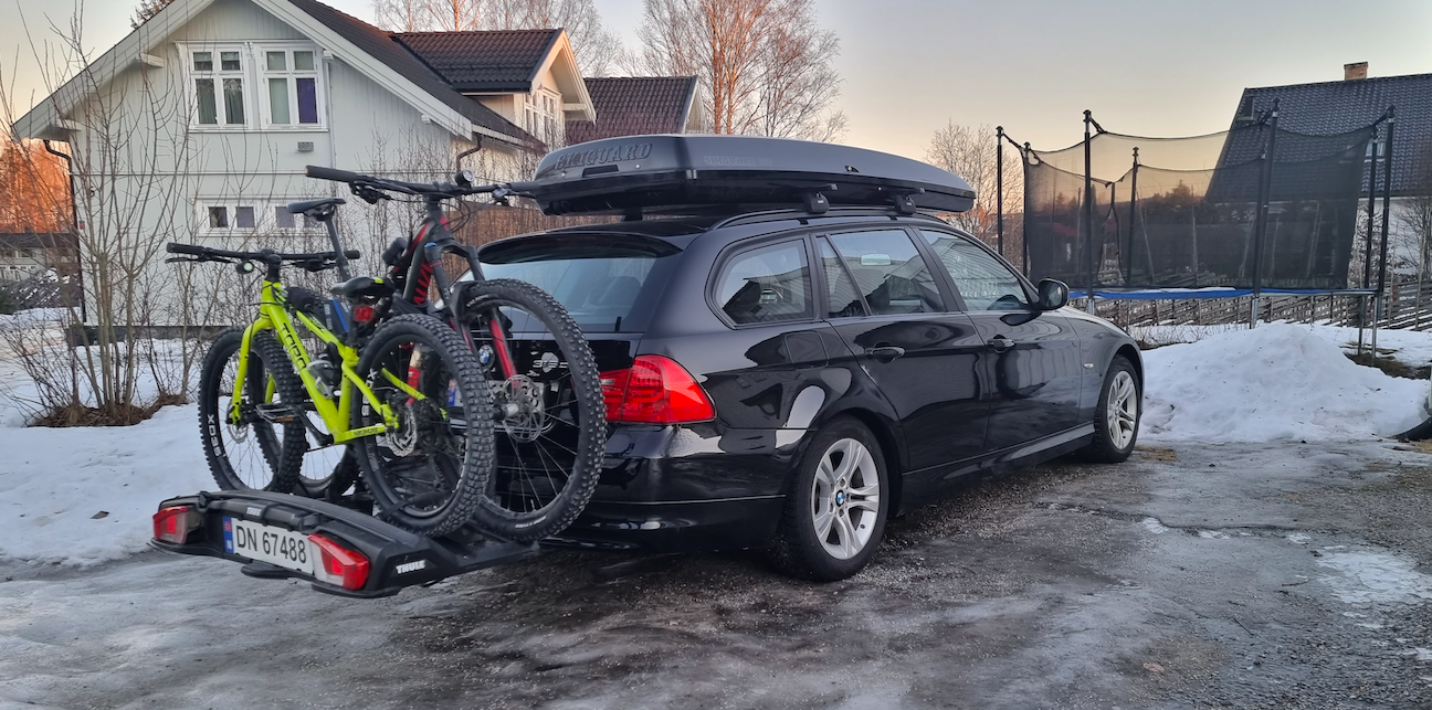

Sitat: Gew88
Sitat: John_Harald
Er superfornøyd med Velospace XT 3 i svart. Kjøpte nytt i høst og bruker den ofte. Ser bra ut, veldig bra kvalitet, plass til 4 sykler.
Bra. Ender nok der.
Skjermbilde 2022-03-18 kl. 08.31.25.png (1.57 MB, 2320 nedlastinger)
Redigert av John_Harald; 18/03/2022 07:35.
