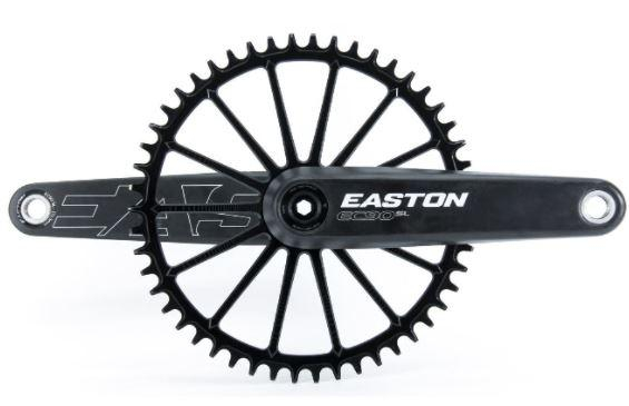

Straks en ny sykkel er bestilt, starter jeg prosessen med å fundere på hvilke deler som kan byttes ut og oppgraderes.
Jeg er nok uhelbredelig der...
Rival AXS på en grusræser blir sikkert vel og bra, men jeg ser jo på forhånd at det frister å bytte ut Rival-kranken (1x Wide m/42t klinge, 47,5 mm kjedelinje, uten power meter).
Enkelt sagt: Hvilke gode alternativ fins?

Garbaruk med flere lager nå 1x-drev for directmount og spider for flattop-kjede, så er vel kun rammen og fantasien som setter begrensninger.
Force og Red er jo åpenbare oppgraderinger innenfor sjangeren. Rotor Aldhu, Easton EC90SL er vel øverste hylle for vanlige folk, og så har man INGRID (hipster) og THM (weenie) osv. for uvanlige folk. Praxis, FSA for den mer kostnadseffektive.
Det hender jeg ser eldre Red-kranker på finn.no, de er kompatible med slike drev og kan være et kupp mtp. vekt og stivhet.

Takk for innspill. Rotor Aldhu Carbon var ny for meg, den så fin ut. Jeg har også allerede lekt med tanken på oval klinge. Prisen på sånne jålekranker er så där, men det visste jeg jo. Tilgjengelighet er en annen ting. I øyeblikket heller jeg litt mot en EC90SL med svart Garbaruk-klinge, men er usikker på om jeg fortsatt er på drømmestadiet. Samtidig, når en tanke først har satt seg, og jeg veit at Rival-kranken er et blylodd... ICON_WINK
Du har sikkert rett i det om Red-kranker, men jeg synes ikke de er spesielt fine, for å være ærlig.

Jeg har EC90SL og Garbaruk-klinge som venter på siste deler at Force XPLR-gruppen før den monteres. Synes det er svært få kranksett som ser bedre ut 1x. Men synes også forrige generasjon av RED-kranken er pen. Og hvis prisen er halvparten og ytelsene er nokså like, så....
Dessuten har jeg sett en del klage på EC90SL på weightweenie-forumet. Pedalfestet på krankarmene har visst en lei tendens for å løsne litt. Jeg har dog brukt min i 2 sesonger og er meget fornøyd.

Rival 1 706gram
Force 1 634gram
Force 1 direct mount 598gram
Red 1 502gram
Red1 direct mount 462gram
Quarq dub d1 Carbon og garbaruk direct mount ring blir under 450gram.
(tall fra r2-bike.com)

Løsnende pedal instert på carbon krank er vel mer eller mindre en regel på RF sine terrengkranker.
Har opplevd det på en RF SL krank, hvor reklamasjon var veldig enkelt.
Easton og RF er vel begge under samme paraply hvor Easton fokuserer på road/gravel.
Kan jo hende at de deler på teknologi og i akkurat dette tilfellet slår det dårlig ut.
Kjøpte EA90 krank til datteren sin CX med PF30 lager med Easton ring og må si at det var tilfredstllende å montere.
EA90 er vel ikke så veldig lett (622g med 40t klinge/534g for bare armer og aksling i 172.5mm), men den ser bra ut og virker veldig bra.

Jeg har hatt RF Next-kranker på diverse sykler i mange år, og aldri hatt de problemene flere peker på. Kanskje flaks, men jeg har altså ingen førstehåndserfaring som gjør at jeg vil styre unna.
Ja, Easton og RF solgte vel i en periode eksakt samme hjul og felger under forskjellige navn. Vil anta at de også deler på fasiliteter knytta til karbonproduksjon, noe for eksempel likhetstrekka mellom EC90SL og Next-krankene kan antyde.
Vektbesparelse er jo poenget som gir et slags alibi her. I og for seg kunne jeg sikkert gå for en Next-krank med DM og 130-spindel også.

Om resten av drivverket ditt er 12 delt så burde du ha en god grunn for å ikke velge SRAM krank med drev som har de nye hai-tennene. Uten disse vil du miste watt og det blir mer bråk. Mitt valg ble SRAM Red AXS wattkrank da jeg gjorde samme oppgradering.
De nye DUB-lagrene er også meget bra forseglet, så holdbarheten er milevis bedre enn de gamle GXP-lagrene.

Skulle jeg byttet ut Rival-krank til noe lettere hadde jeg valgt Ingrid eller Easton.
