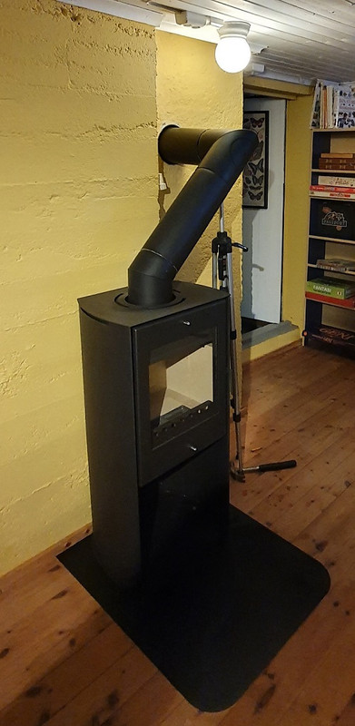

Har en gammel Dovre peisovn (rentbrennende) innmurt i stua, denne er av typen du fyrer en stund – så kommer varmen etterhvert.
Så viktig å fyre smått over lang slik at varmesjokket ikke slår til.
I vinter kjøpte jeg en rimelig peisovn til kjelleren (Åsgård 9) fra Obs bygg, kostet jo ikke mer enn en strømregning:
Åsgård 9
Den kunne ikke stå foran feieluka, så plasseringen ble til siden for pipa.
Det ble 45 graders vinkel på ovnsrøret (sideveis), så ett ca 60cm rett rør før en 90 grader inn i pipa. Bonusen med dette er at 1 meter røykrør(ovnsrør) avgir 1 kW ekstra effekt (varme som normalt forsvinner inn i pipa).
Fordelen med Åsgård 9, var at den kunne stå 5cm unna brannmur slik at den ikke tar mye plass ut fra vegg.
Uansett, dette er en peisovn som gir mer instant varme enn Dovre, fyrer du blir det veldig raskt varmt, stopper du så går det raskt nedover. For kjellerstua passer dette perfekt og jeg liker den raske fyringsresponsen.
Obs. Oppdaget at peisovenen var større enn den ser ut på bildene, men etter montering ble det jammen ikke så ille.
Edit, legger til bilde:
[Linket bilde fra i.postimg.cc]
Kreativt bruk av fotostativ under montering, og ja, lampe og kontakt i taket over ovnsrøret fjernet, just in case.
Redigert av Pendleren; 14/01/2022 09:37.
