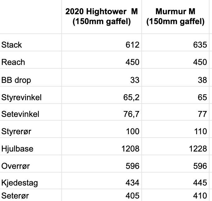

Jeg har ikke geo tabellen til murmur her, men hvordan er stacken? Etter at jeg fikk en banshee paradox er jeg blitt stor fan av høy front og har lagt merke til at mange britiske sykler er veldig lave. Lite stack er en enkel måte å lage lang reach på, men den blir jo kortet ned når en har bygd opp til den høyden mange vil ha. Jeg har kalt det fake reach. Nå har vel banshee tatt stacken ganske langt, men jeg våger påstanden om at mange populære sykler kommer med stadig mer stack. Nå er kanskje lite stack noe av det enklere å fikse på, men om en først skal flisespikke så...

Sitat: erikskon
Murmur har 645 mm i stack i M og L, med 160mm gaffel. Deretter 10 mm ekstra per størrelse opp.
Jeg planlegger å kjøre den med 150mm gaffel – den er fortsatt en del høyere enn på Hightoweri størrelse M. Så da kan stem'et slæmmes!
